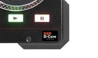

@ nuky
check mal bitte ob du so einem Aufkleber auf deinem Controller hast:
...und welche Firmware
Posted Fri 19 Apr 13 @ 1:18 pm
Hey zusammen,
Ja es ist definitiv ne 4.1. Komplett schwarz mit DSP Logo bzw Aufkleber. Und die VMS hatte ja serienmäßig die 3.11 aufgespielt.
So wie es aussieht ist mein USB Port kaputt an der VMS. Bekommen an 2 Pc keine Verbindung mehr mit der VMS.
Und wenn dann nur ab und zu, und dann bricht sie ab und an einfach ab. Das hatte sie schon Seit dem kauf, damals hab ich es auf die USB Stromabschaltung geschoben und hatte sie davor an einen anderen Laptop, mit meinem neuen gleiche Probleme die sich immer mehr häuften, bis zum jetzigen Punkt wo gar keine Verbindung mehr kommt.
Allein das ich die VMS ohne Netzteil nicht bedienen kann, ist glaube ich ein Zeichen, für wahrscheinlich eine Kaltlötstelle.
