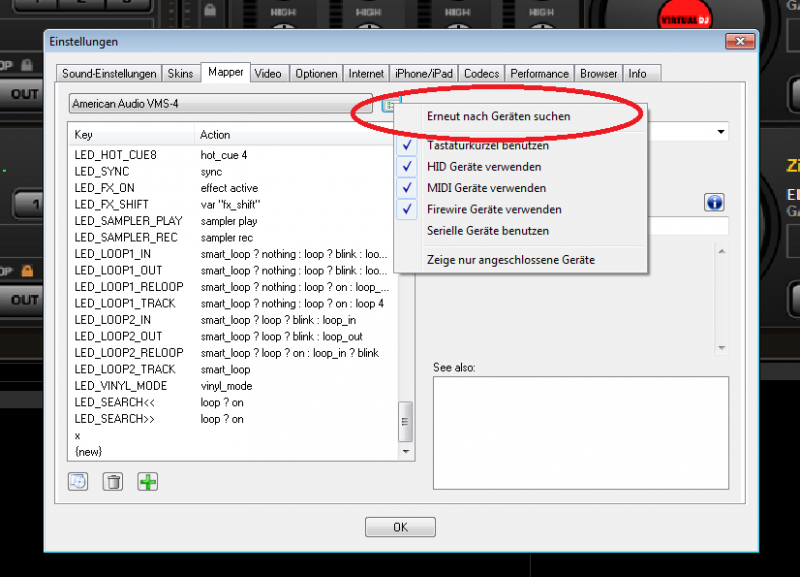

nuky wrote :
Gibt es nicht ein Befehl um die VMS neu zu reconnecten? Diesen mal auf die Tastatur belegen?
Versuch mal das hier:
Posted Thu 11 Apr 13 @ 3:24 am
Du kannst dir auf eine Taste folgenden Befehl legen:
reinit_controller
reinit_controller
Aus dem Wiki wrote :
reinit_controller : reinit the specified controller (or all if none specified), going through the exit and init sequences (you can specify a delay between exit and init: 'reinit_controllers "mycontroller" 200ms'.
