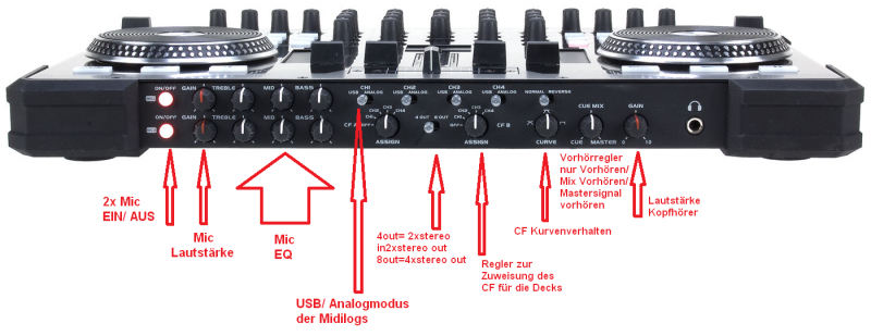

Denk daran das die VMS ein analoger Mischer ist - das heisst Du hast erst am Ausgang des Gerätes das gemischte Signal.

Wie sieht deine advanced config aus...? ggf. bitte mal ein Screenshot
Welches Skin ?
Vorerst nix am mapping ändern
wie stehen (alle) schalter vorne an der vms ...hier mal ne kurze Funktionserklärung
Welches Skin ?

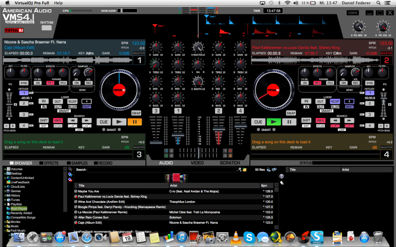

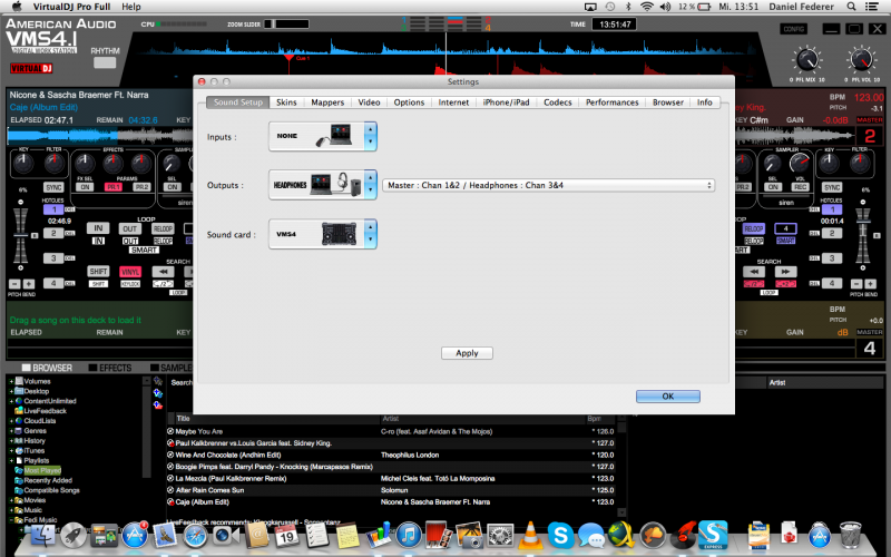

welches Skin verwendest du und wie sind deine Einstellungen in der Soundconfig in VDJ
Wo hast du den KH eingesteckt ?
Posted Wed 19 Jun 13 @ 6:42 am
Skin:
...also den Original vom vms 4
KH eingesteckt in der VMS (so will ich es auch schon haben!)
und folgende Soundconfig
Posted Wed 19 Jun 13 @ 6:52 am

Bei Outputs die Advanced Config wie PachN beschrieben hat auswählen
Welche Auswahlmöglichkeiten hast du bei Soundcard noch da meines Wissens nach Mac keine Asios verwendet
Versuch mal VMS audio Midi Device....

Hallo,
wieder einmal melde ich mich zurück aus meinem Tal der Ahnungslosen. Advanced config-Einstellungen soweit übernommen.
Juhu...läuft endlich!
Aber...und damit hoffentlich letzte Frage erst einmal dazu:
die KH sind ja ebenfalls gesteckt übers VMS. Wie sind die in der config zu belegen, damit das vorhören funktioniert?
Danke wie immer für jede hilfreiche Äußerung bereits im Voraus.
Grüße
Fedi
