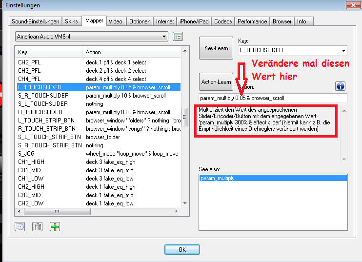

Die Mappingbefehle bekommst du ja schon...;-)
Wenn du in den Ordnern/ Ordnerstruktur browsed wird dir das in VDJ doch angezeigt
Je nach Skin werden dir doch die Effekte und Samples direkt unterhalb des Reglers angezeigt.
Und hier kannst du die Empfindlichkeit des Sliders verändern. Linker und rechter Slider jeweils getrennt.

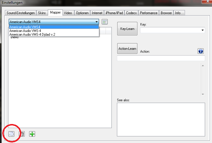

Hier (roter Kreis) draufklicken, dann ist das native Mapping (Standarteinstellungen) wieder hergestellt.

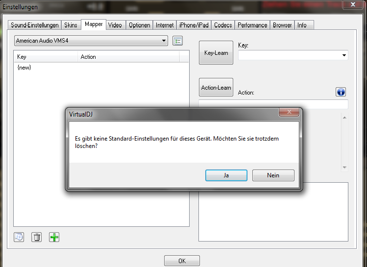

@roBroY09
Habe ich gemacht, aber es kommt folgende Meldung und Mapping bleibt leer?!?:

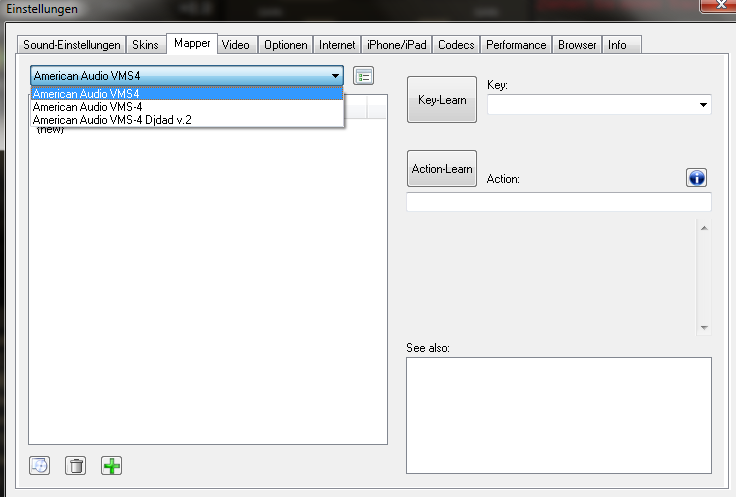

Wieviel VMS4 Einträge hast du in deinem Pull Down Menue im Mapping Fenster?
Ein Mapping ist ja nativ in VDJ hinterlegt. Wenn du jetzt dieses veränderst legt VDJ ein zweites Mapping dafür an. Dieses kannst du wahrscheinlich nicht auf die Werkseinstellungen zurücksetzen. Hab das aber selbst noch nie versucht. Geh mal im Betriebssystem in deinen VDJ Mapping Ordner und schau nach, wie viel XML Dateinen dort stehen. Diese einfach mal an ne andere Stelle auf deinem Rechner verschieben, so dass der Mappingordner leer ist. Dann müsste das native Mapping von VDJ wieder greifen.

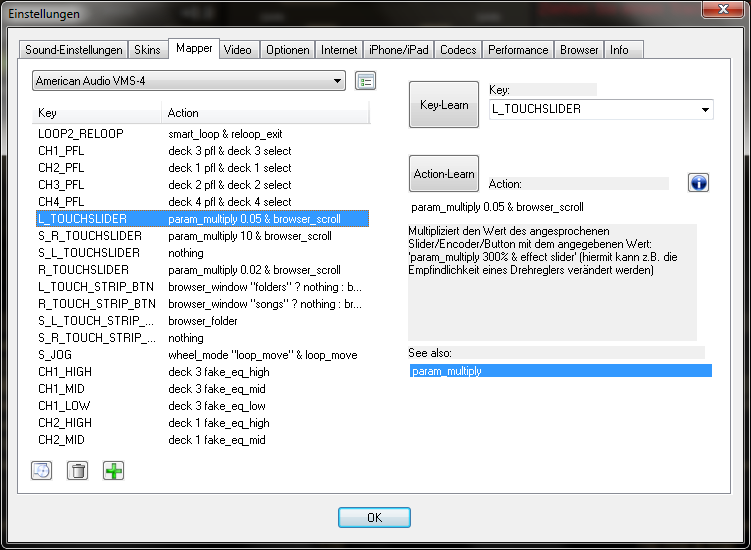

mixmak wrote :
Das Hauptproblem ist, daß die Touchslider nicht mehr funktionieren: bei deren Berührung wird durch's Lied gescrollt, aber nicht im Ordnerfenster gebrowsed, obwohl das doch so eingestellt ist, oder?
Überprüfe mal bitte die korrekte Schreibweise des Befehls in deinem Mapping so wie auf den Bildern zu sehen.
Der Befehl stimmt eigentlich.
Posted Tue 21 May 13 @ 3:33 am
Die Schreibweise scheint korrekt zu sein.

habe noch ein bißchen rumprobiert. Unter "Devices" gab es zwei Einträge für die VMS. Habe den zweiten mal rausgelöscht und nun gehen auch meine Touchslider wieder, allerdings noch nicht die Load Buttons. Um eine Neuinstalltion werde ich wohl nciht herumkommen... Da ich die Kiste aber am WE brauche: kann man irgendwie die Datenbank mit den eigenen Filtern usw siichern, ohne das ich meine verhunzten Mappings mitkopiere?
