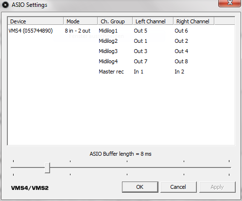

Bei der Aufnhame hört man auch nichts. Ich hab letztens am AsioPanel rumgemacht da hats wieder funktioniert und jetzt funktioniert es plötzlich wieder nicht. Dabei hab ich nichts verändert und das Gerät wieder angemacht. Wieder das selbe Problem: Alle Decks funktionieren ausser Deck 1.
Wenn ich die Einstellungen im AsioTreiber auf Standart einstelle (In 1, In 2, In 3, In 4, In 5, In 6, In 7, In 8) dann funktionierts aber ich hab mich an die Anordnung gewöhnt (In 5, In 6, In 1, In 2, In 3, In 4, In 7, In 8).

Kannst du mal einen Screenshot von deinem Asiopanel machen .?

http://de.virtualdj.com/image/46624/105317/asio_settings.PNG
so hab ich das eingestellt
Posted Fri 08 Mar 13 @ 10:33 am
jap...das passt doch...alle Schalter der 4 Decks auf USB ?
Und hast du dir die aktuelle LE aus dem DL Center installiert..?
Posted Fri 08 Mar 13 @ 10:51 am
Danke es funktioniert jetzt! Der Schalter CH2 hatte einen leichten Wackelkontakt der war zwar auf USB aber durch diesen leichten Wackelkontakt hab ich es nicht bemerkt... Ich bedanke mich bei euch dass ihr mir so geholfen hab und nun keine Probleme mit der VMS hab. ;)

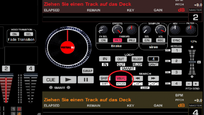

Rechtes Jogwhel: Wie kann ich das einstellen? Vinyl Taste bei der VMS blinkt, ist also an (denke ich mal)
Hardware Fehler?
Posted Sat 09 Mar 13 @ 10:39 am
und im Skin ist die Taste auch aktiv..?
Posted Sat 09 Mar 13 @ 10:51 am
ja, leuchtet. Allerdings habe ich diese Vinyl Taste nicht auf dem Notebook........

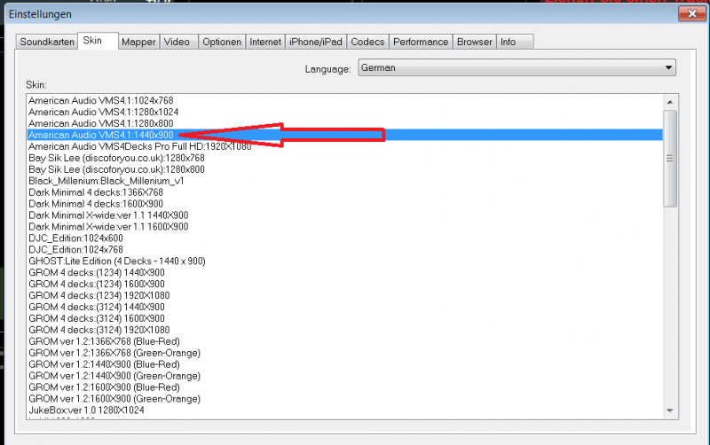

also zuerst einmal verwendest du ein 2 Deck Skin. Das geht zwar, aber die VMS 4.1 ist ja eigentlich ein 4 Deck Controller. Schau mal unter Config/ Skins und lade dir bitte mal den Original LE Skin in Controlleroptik für 4 Decks.

rechts oben auf Config...;-)
Posted Sat 09 Mar 13 @ 12:44 pm
Das habe ich gemacht, aber mit der VMS 4.1 steht da nix drin.
Ich weiß leider auch nicht, wie und wo und was, bzw. welches Skin ich downloaden soll, damit das Skin für die VMS 4.1 angezeigt wird???
