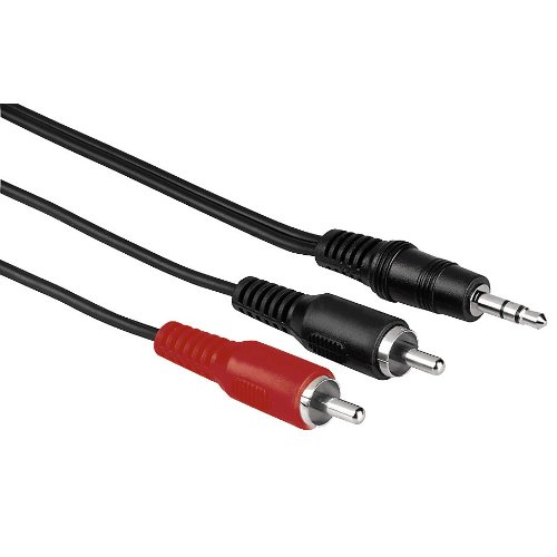

Punkt 1: Da die VMS analog mixt, musst per Kabel den Booth-Ausgang (an der Rückseite der VMS) mit dem Line-In Deines Computers verbinden und mit einem zusätzlichen Programm, z.B. Audacity (Freeware), den Mix aufnehmen.

ich hab den booth ausgang mit einem aux kabel an einer stereo anlage angeschlossen und da die lautsprecher von der stereo anlange nicht funktionieren hab ich andere lautsprecher an die kopfhörerbüchse der anlage angeschlossen ich weiß jetzt nicht wie ich noch was anschliessen soll.

Der Booth-Ausgang dient eigentlich dem Monitoring. Du brauchst also nur die Kabel vom Booth in den Master-Ausgang stecken,
was auch so üblich ist. Dann hast Du den Booth wieder frei und kannst mit einem passenden Kabel die Verbindung zum Computer herstellen.
Du benötigst so ein Kabel, um Deine Mixes aufnehmen zu können.

und den kabel für die aufnaheme, wo schliesst man den dann am pc an?
An den Line-In. Bei einem Desktop-PC sollte der blau sein, bei einem Laptop musst Du im Handbuch schauen.
Im Aufnahmeprogramm wählst Du dann als Aufnahmequelle den Line-In des Computers.

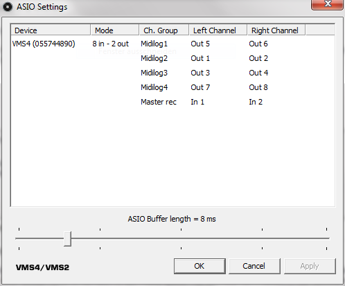

Mach doch mal einen Screenshot von Deinen Asio-Settings und stell ihn hier rein.
Wenn es bei so vielen anderen funktioniert, liegt es wohl weniger am Programm.

hier die asio settings:
http://s14.directupload.net/file/d/3116/beig6j5a_png.htm
jetzt habe ich wieder ein problem: ich kann die lautstärke von deck 1 nur noch mit dem linefader ganz links regeln. ich möchte aber, dass er die lautstärke wie gewohnt mit dem 2. linefader regelt. deck 3 und 4 funktionieren aber immernoch nicht.
die anderen 2 crossfader (die 2 ganz rechts) funktionieren überhaubt nicht...

Probier mal diese Einstellung.
Sollte dann so funktionieren (so hatte ich es bei mir eingestellt):
Deck 1 = Linefader 2
Deck 2 = Linefader 3
Deck 3 = Linefader 1
Deck 4 = Linefader 4
Warum Deck 3+4 nicht funktionieren bin ich noch überfragt.

Die korrekten Einstellungen stehen alle in dem o.g. Blog. Die Schiebeschalter vorne an der VMS müssen in den richtigen Positionen stehen, der Assignschalter auf die richtigen Decks zugewiesen sein. Die Asiokonfig. muss der Deckfolge des Skins angepasst sein. Wenn du alles so einstellst wie im Blog beschrieben, dann klappts...:-)

danke leute für eure hilfe ich hab die einstellungen übernommen und jetzt geht auch alles einwandfrei.

danke aber jetzt habe ich wieder ein problem.
ich hab so ein aux kabel als ausgang und so ein kopfhörersrecker als eingang.
ich weiß jetzt aber nicht ob das so ein line in stecker sein soll weil passen tut es auf jeden fall in diese blaue line in büchse.
ich hab mit mehreren programmen versucht eine aufnahme zu starten z.B mit audacity aber anscheinend kein ton... bei anderen programmen wie no24 recorder bekomme ich fehlermeldungen. könnt ihr mir bitte wieder helfen?
Posted Fri 28 Dec 12 @ 2:58 pm
Zum Aufnehmen mal in den Aufnahmemixer von Windows schauen, oder in den Soundeinstellungen für Aufnahme, dort muss line in zu sehen sein und kann dort in der Lautstärke geregelt werden. Bei Windows 7 z.B. muss oft noch der "Stereomix" oder "line in" als mögliche Aufnahmequelle aktiviert werden (dafür deaktivierte Geräte anzeigen wählen).
Wenn nun Stereomix oder Line in als Aufnahmequelle aktiviert ist, lässt sie sich such in Audacity als Aufnahmequelle anwählen (beim Mikrofonzeichen umschalten).
