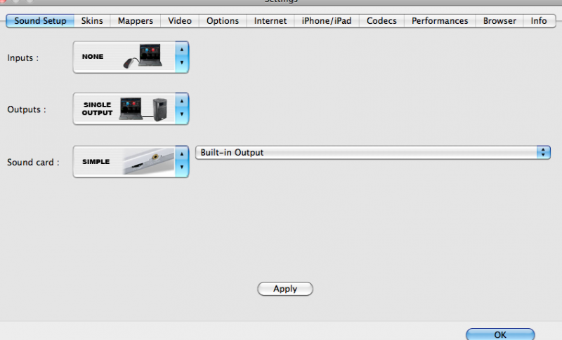

puedes poner fotos de como tienes la configuración
este tipo de fotos

Los switch de atras estan en:
MAC
PC MIX
CH 1/4
Y la configuracion es la que siempre use sin problemas:
MAC
PC MIX
CH 1/4
Posted Mon 17 Dec 12 @ 8:42 pm
