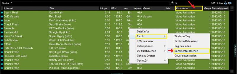

Hast du es mit der HomeFree 7.3 probiert ?
Mit * in der Suche listet es dir alle Tracks im VirtualDJ Browser auf, danach clickst du auf Kommentar um alle Kommentare zu Sortieren.
Nun suchst du die Kommentare die du nicht mehr haben willst, markierst den 1. und mit Shift + Click auf den letzten Kommentar, so nun mit Rechtsclick fährst du mit der Maus auf Batch und wählst dort Kommentar löschen. Dann werden alle deine ungewollten Kommentare in der VirtualDJ Datenbank ......v6.xml gelöscht.
Gruss Mike
