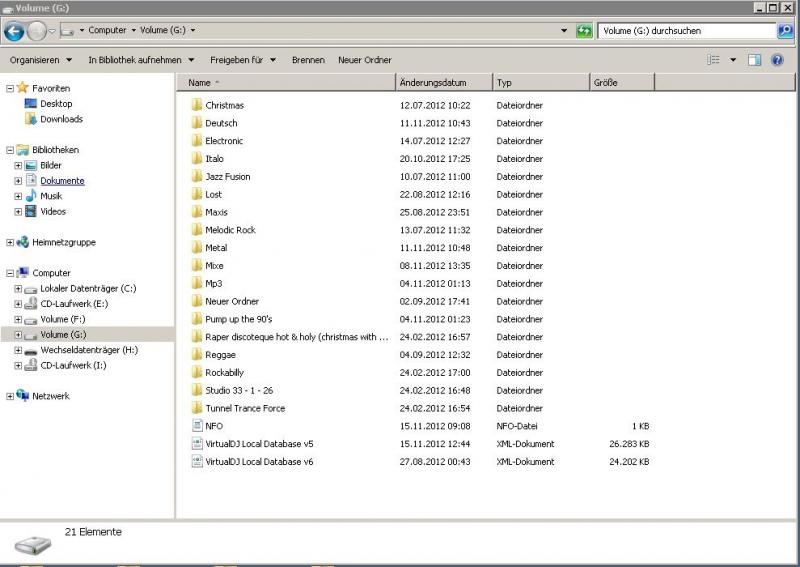

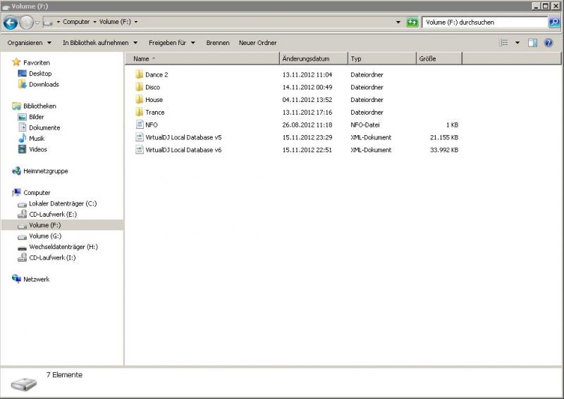

Ich poste mal zwei Pics der Einfachheithalber ... Dann siehst du das auf beiden Laufwerken sowohl die V5 als auch V6 aktualisiert und vorhanden bis zum heutigen Tag sind .. LG Thorsten
Posted Thu 15 Nov 12 @ 4:42 pm
Wenn du keine VDJ Version 5 brauchst, so kopier oder verschiebe mal die v5.xml dateien in einem Unterordner (Backup). Ab Version 6 braucht VDJ die v6.xml Datenbanken.
Gruss Mike
Gruss Mike
Posted Thu 15 Nov 12 @ 5:01 pm
