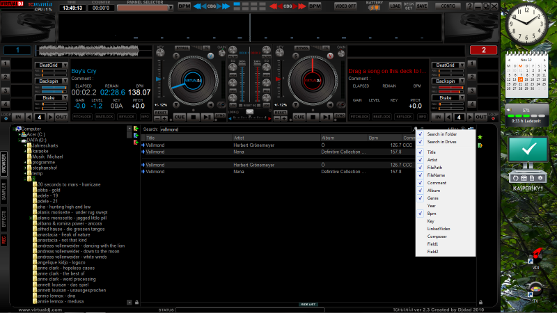

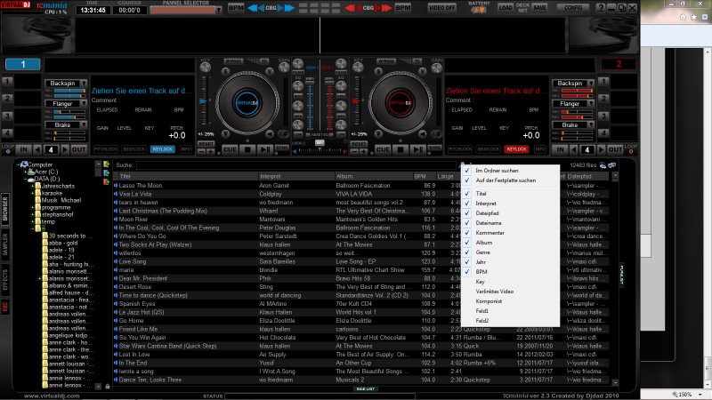

Klicke ich aber mit der rechten Maustaste auf den Hauptordner, wähle \"alles Anzeige\" kommt nach einem kurzen \"recursing\" die richtige Anzeige.
Posted Wed 14 Nov 12 @ 6:33 am
Anzeige über den Hauptordner, nicht Filter. Suche auf Festplatte und in Ordner gesetzt:
Nehme ich jetzt einen der beiden Suchorte weg (festplatte, oder Ordner) verschwindet der Trennstrich und die Einträge stehen nur 1x da.
Ich blicks net.
Gruß Tanzi
Ich blicks net.
Gruß Tanzi
