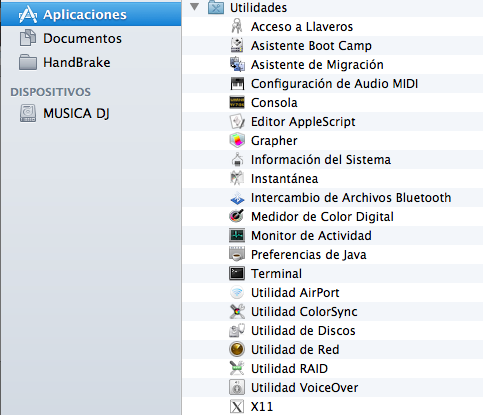

La verdad es que no sé cómo llegar a donde me indicas.
En Finder, accedo a Aplicaciones, pero ahí no tengo Utilidades. O yo no ser acceder a ellas.

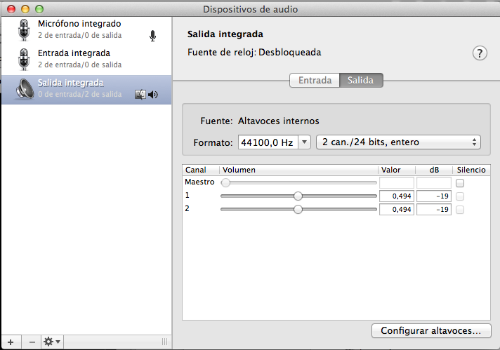

Pues ahí está con imagenes para que sea más fácil
Gracias Fandos

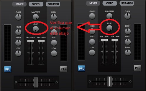

Hola, haber si lo tienes como en la imagen:
Posted Wed 19 Sep 12 @ 5:48 pm
Por fiiiiin.
Muchas gracias. Era eso. Lo tenía en la mitad, ahora al ponerlo en CUE va perfecto. Muchas gracias.
