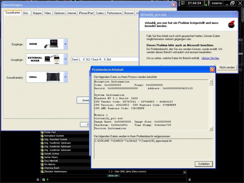

Hier der Screenshot
Sorry, falsche Einstellung , hier das richtige

wie sieht´s denn mit dem Problem Nr. 1 aus, hat da jemand ne lösung?

Was für ein OS hast du...kann es sein dass du noch Win NT benutzt ?
Posted Tue 28 Aug 12 @ 4:43 pm
Nein, xp
Posted Tue 28 Aug 12 @ 11:39 pm
Steht in deinen Win-Soundeinstellungen NICHT die Console drinn? Wenn ich mal VDJ-Abstürze hatte, dann waren es immer andere Ursachen:
Asio-Treiber, Störong durch Fremdprogramme, W-Lan Treiber, Webcam-Treiber, Win-USB Treiber.
Ich habe gerade gesehen auf einen Bild, daß Du beim Sound auf externen Mixer gestellt hast. Ich verwende bei mir die Advanced Config.
Posted Wed 29 Aug 12 @ 5:17 am
