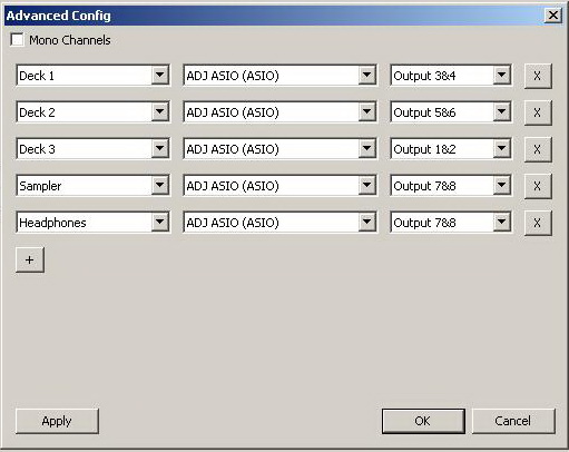

Soundeistellunen: Deck 1 - Asio - Output 3&4, Deck 2 - Asio - output 5&6, Sample - Asio - output 1&2, Headphone . Asio - output 7&8.
Alle Schalter an der Front auf USB, 8 kanal, Firmware 3.11, ASIO stammt von der VMS CD
Auf 7&8 sind die laufenden Titel zu hören, obwohl cue-Tasten (Vorhören) aus

Wieso hast Du bei der VMS in den Soundeinstellungen ein Headphone ? Versuch das mal zu löschen...die VMS hat für Headphone einen eigenen Eingang am Controller ...
Posted Mon 27 Aug 12 @ 3:03 pm
ok, Headphone ist raus. Jetzt laufen die Titel zum Vorhören aus dem Vorhörplayer auf 5&6, dazu noch die aus deck 2
Posted Mon 27 Aug 12 @ 3:16 pm
Kannst Du mal nen Screenshot von deinen Asio Einstellungen und deiner advanced machen ?
Posted Mon 27 Aug 12 @ 3:19 pm

Ist klar. Jetzt mußt Du in der "Advanced Config" wieder Headphones auf Output 7&8 legen.
Posted Mon 27 Aug 12 @ 3:35 pm
...und nu hab ich wieder Deck 1, Deck 2 und vorhörplayer auf 7 & 8
Posted Mon 27 Aug 12 @ 3:41 pm

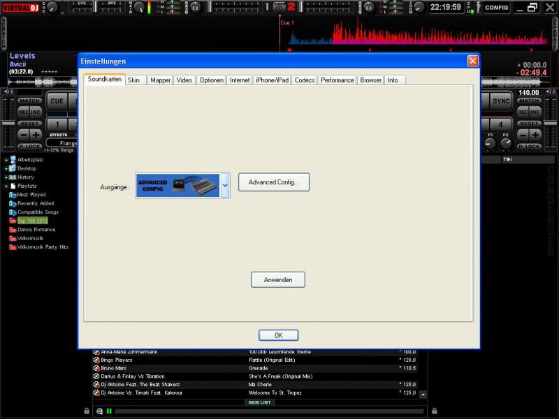

Hier mal meine Einstellungen. Funzt prima.

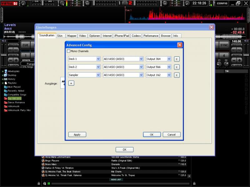

Hier die advance config und die Asio Settings die natürlich zu den Deckzuordnungen deradvanced passen müssen. Ein Headphone muss da nicht rein. Headphone hat einen eigenen Eingang und muss nicht über die Soundconfig gemacht werden.
Posted Mon 27 Aug 12 @ 3:45 pm

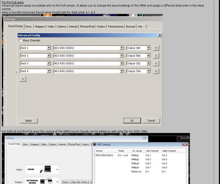

das sind nicht meine Einstellungen, sondern die aus dem VDJ Wiki.....;-))
http://de.virtualdj.com/wiki/VMS4%20/%20VMS4.1.html
