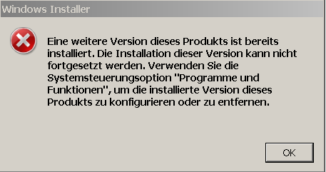

Das dachte ich mir auch, aber folgende Meldung kommt:
Posted Mon 07 Jul 14 @ 10:18 am
Achso, stimmt. Mist das ist so ein Microsoft dingens.
Du musst tatsächlich deinstallieren und dann neu aufspielen.
MS blockiert anhand der selben Versionsnummer die Installation da diese Version ja schon drauf ist.
War bei v7 auch schon so.
