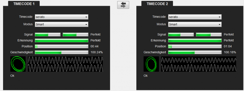

Hallo Leute,
funktioniert bei jemandem das umstellen der Plattentellergeschwindigkeit von 33Rpm auf 45Rpm?????
ich habs mal im Menü-Optionen-RPM von 33 auf 45 gestellt.....bringt nur nix.
Und so richtig gut lüppt das mit dem Timecode eh nicht, dass Signal ist perfekt, aber die Lieder spielt er mal ja mal nein, was kann das sein???
Timecodevinyl ist Serato Performance
