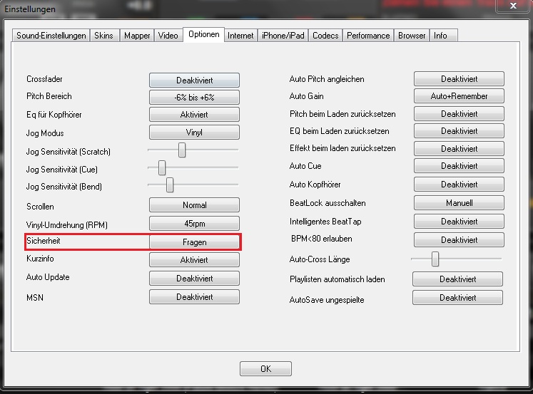

Wenn man bei Sicherheit (siehe Screenshot) "keine" einstellt, dann wird der Song ohne "Fehlermeldung" in das noch laufende Deck geladen, egal wo sich der Crossfader befindet.
Würde es nicht als Fehlermeldung bezeichnen, sondern als Sicherheitshinweis, damit man nicht aus Versehen den laufenden Song unterbricht.
