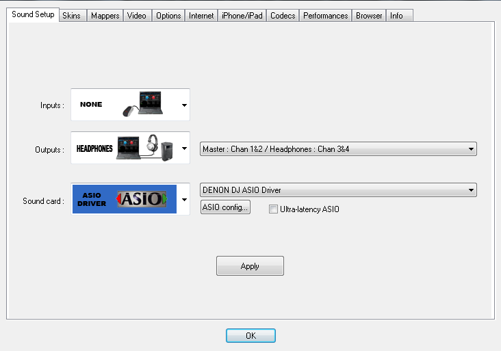

hola amigos del foro y colegas yo tenia ese problema para trabajar los 4 canales pero encontre una solucion en configuraciondel virtual dj en audio marcar la tarjeta de la denon y speaker headphone, luego debajo te sale master y headphone y la opcion de aumentar mas canales alli alli marcas master siguiente headphone luego master y asi hasta llegar a ocho canales al medio penes en denon dj asio driver(ASIO). ala derecha debajo de chanel DN-MC6000 1&2 en la primera , en la segunda DN-MC6000 3&4 la tercera otra vez DN-MC6000 1&2 y asi hasta completar los ocho canalesfinalmente dale aplicar y listo . espero les sirva saludos desdeecuador azuay.
