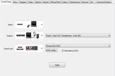

Hola, lo primero que tienes que hacer es registrar tu Version en tu perfil:
https://virtualdj.com/users/edit.html
Después descarga los drives mas actuales de tu controlador, y verifica que los altavoces estén conectados a la consola y asegúrate que tienes configurado así:
Posted Tue 10 Jan 12 @ 4:18 pm
lo he hecho, tengo el numero registrado y creo que todo bien puesto, los drivers me he mirado en la web de pioneer y tambien los he puesto y los settings tambien estan como me pones en la imagen. solo que no tengo altavoces conectados a la tabla, estoy con unos auriculares conectados a la tabla
Posted Tue 10 Jan 12 @ 4:35 pm
Te acabas de responder solo, los altavoces para el master van conectados si o si a la tabla
Posted Tue 10 Jan 12 @ 4:46 pm
y para que solo se conecten por los auriculares, como se hace?? acabo de probar conectar los auriculares como si fuese un altavoz y se oye, pero no quiero eso... por la entrada de auriculares sigue sin oirse nada
Posted Tue 10 Jan 12 @ 5:55 pm
Pues solo conecta los audífonos en la entrada de audífonos jejee
Posted Tue 10 Jan 12 @ 6:19 pm
Gracias a ambos, esta mañana he ido a la tienda para ver cual era el problema y ha sido culpa mia, algun driver de la tabla no estaba correctamente instalado cuando yo pensaba que si, de nuevo gracias a ambos

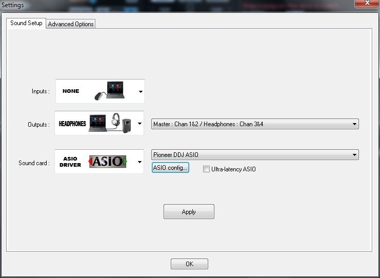

Hola buenas!
Aqui os dejo mi problema para ver si sabeis la solucion.
Tengo una ddj-ergo al que le quiero conectar 2 altavoces activos. La conexion a la mesa de estos altavoces la hago a través del rca (master out 2), pero he probado a configurar la tarjeta de sonido del vdj y no hay manera de que suenen. Tengo la configuración eligiendo ASIO Pioneer DDJ como tarjeta de sonido y he revisado el \"gain\" del master de la mesa y sigue sin funcionar, la musica corre pero no se escucha nada.
Alguna idea ??? GRACIAS

Que onda mano ami me paso lo mismo, mi DDJ-ERGO la tenia conectad a una LAP y no se escuchaba pero lo solucione cuando actualice el controlador del audio actek algo asi se llama el codec de audio, lo actualice y funciono, te recomiendo que actualices los controladores de audio ac-97 o los codecs de audio y veras que funciona, saludos. olvidaba desisntala el programa y el controlador de la DDJ-ERGO despues actualizas el controlador de audio y por ultimo ya instalas los controladores el virtual-dj de la ERGO y listo.
Posted Mon 18 Feb 13 @ 12:37 pm
Eso no tiene sentido, la tarjeta de sonido de la Ergo q es ASIO compatible no tiene q ver nada con la tarjeta de sonido del la computadora, de echo la tarjeta de audio AC'97 ni siquiera se usa cuando usas VDJ con el driver Pioneer ASIO.
Lo q si solo haz la acutalizacion del Firmware de la Ergo, instala la version mas actual del Pioneer ASIO driver (v1.1 hasta ahora) y una vez instalado el driver ASIO, vete al panel de control > Sonido > re-selecciona tu tarjeta AC'97 (windows 7 lo nombra Altavoces, High Definition Audio Device) como "predeterminado (default)", de lo contrario windows intentara mandar los sonido a la Ergo tambien cuando este connectada, solamente VDJ debera usar el driver ASIO.
En las Ergos edicion K, el boton de volumen maestro y de los audifonos es de "hardware" o independiente a VDJ, asegurate de ajustarlos debidamente.
