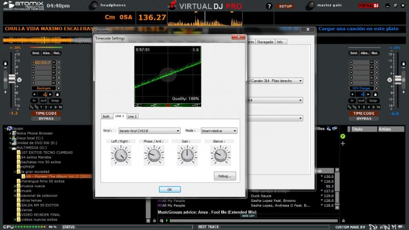

hola todos tengo una hercules 4 mx con virtual dj 7.05 pro full y compre un Serato control tone CV02 SCRATCH LIVE CONTROL VIVNIL en la configuracion me sale el audio y se escucha perfecto pero al querer configurarle no se me hace el circulo cuando se prueba el vinilo la señal , queda una linea y no un circulo pero si vale.porque he visto un tuto en youtube y cuando configuran y le ponen en marcha al tornamesa da una señal y se va configurando y debe quedar un ciruculo pero mi me queda una linea inclinada , he configurado como dice el tuto pero nada queda la linea y si suena bien
Alguien me puede decir a que se debe?????

Hola gracias por contestarme , en la imagen si tu te fijas en la ventanita negra ahi esta una linea verde , es linea verde tiene que hacerse un circulo pero a mi no se hace se me queda asi por más que configuro , pero si me vale estoy utilizando un svc 12002 control vinyl de serato scracth live rane cv02a

Hola,
Lo que yo veo inmediatamente es que la ganacia está muy alta, debes bajarla hasta ver los circulos formados...

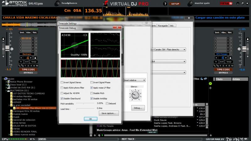

hola que tal tengo una 4mx conn el virtual dj 7.4 pro y kiero conectarle unas tornamesas ya lei sus comentarios y he visto tutoriales pero a mi no me hace ningun circulo verde es mas el pitch es muy rapido y se distorsiona tota la cancion tengo unos acetatos stanton codificados y unas technis 1200 pero aun asi no puedo configurarlo

si tengo la version de virtual 7.2 pro full de hecho ahi t va como estan... las tornamesas las tengo conectadas a la hercules 4mx ya le cambie las entradas a phono la tierra de las tornamesas las tengo conectadas a la tierra de la hercules.
la hercules jala bien y todo ya entre a la configuracion tengo en inputs: timecodes, en outputs: headphones, y en tardeja de: djconsole 4-mx.
en cuanto entro a la configuracion de timecodes subo poquito la ganancia y el pitch de la rola es muy rapido no puedo hacer que salga el circulo verde.
hechenme la mano tengo poco en esto y quiero aprender pense que podria configurarlo pero no puedo necesito ayuda...
