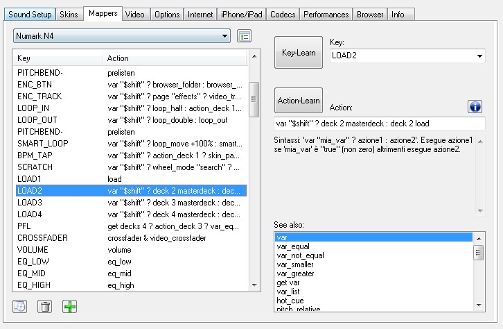

Ciao a tutti! C'è qualcuno che ha provato virtual dj 8 con la N4 ?
Io sto trovando dei problemi a mappare i tasti LOAD...

Quall'è il problema???
Load : load.
Load : load.
Posted Tue 20 May 14 @ 1:35 pm
e magari gli dici anche in quale deck caricare il brano
es. "Deck2 Load"
Augh !
es. "Deck2 Load"
Augh !
Posted Wed 21 May 14 @ 2:26 am
I tasti sono 4, basta dare il mando e si controlla ogni singolo deck.
Posted Wed 21 May 14 @ 2:49 am

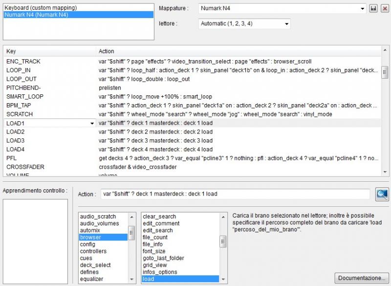

Ciao a tutti, vi ringrazio per i consigli che ho letto soltanto adesso ma dopo aver fatto qualche prova, purtroppo il mio problema non è risolto... Sicuramente starò sbagliando io ma non capisco cosa... Questo è il settaggio che ho su VJ7 e che fa funzionare la mia N4 regolarmente...
questo è quello che ho trovato di default su VDJ8 per la N4 con il quale sembra funzionare tutto tranne i pulsanti LOAD (nessuno..)

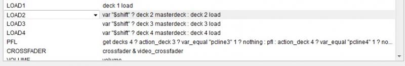

ho provato a modificare le stringhe relative in questi due modi ma non cambia il risultato:
Cosa sto sbagliando?
Grazie per le risposte che vorrete darmi! :-)

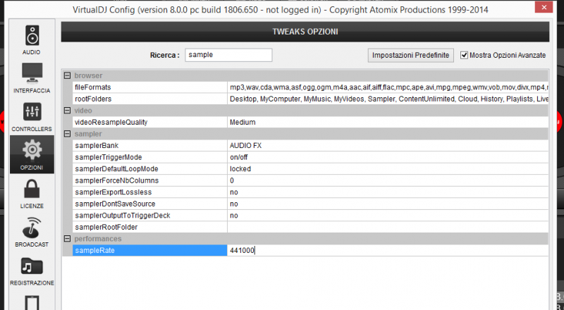

ciao a tutti volevo chiedere come mai con vdj 8 non riesco a far andare i driver asio per la mia N4 c'è qualcuno che sa darmi qualche spiegazione.Grazie in anticipo
Il problema c'è l'ho anch'io, ma non è a causa di vdj8.
Ben si di un conflitto tra gli asio4all ed il synt di Windows.
Sono riuscito ad usarli in parte, perché per usare gli ingressi non ci sono riuscito fin'ora.
Posted Tue 27 May 14 @ 12:49 pm
secondo te come potrei risolvere?
Posted Tue 27 May 14 @ 1:13 pm
senza fare tutto questo giro, prova anche a settare il samplerate a 44100 di Virtualdj 8, se non funziona con 44100 prova con 48000
Posted Tue 27 May 14 @ 1:56 pm
ti ringrazio provo e ti faccio sapere
Posted Tue 27 May 14 @ 2:20 pm
ciao pochito provato a settare la n4 come mi hai detto ma niente l'audio con gli asio non esce proprio
Posted Wed 28 May 14 @ 12:28 pm
