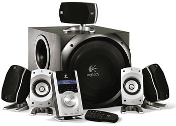

a la maison j'ai deux kit z 5500 branché en rca a la table de mixage comme ça avec un adaptateur

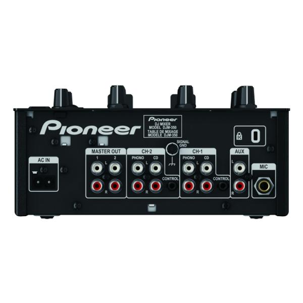

et sur la table de mix j'ai deux sortie master out 1/2 comme ça je peut branché deux system son

et aussi est ce que je pourrai me servir de l'equaliseur a la maison avec mes deux kit z5500
j'ai vu le SAMSON S-CURVE 231 , est ce que son petit frere le 215 ferait l'affaire

Et pour te répondre aucun soucis pour connecter tes 2 kiz LOG Z5500 il te faudra juste un adaptateur XRL-RCA et ensuite un doubleur RCA pour allez sur tes 2 systèmes ,-)
