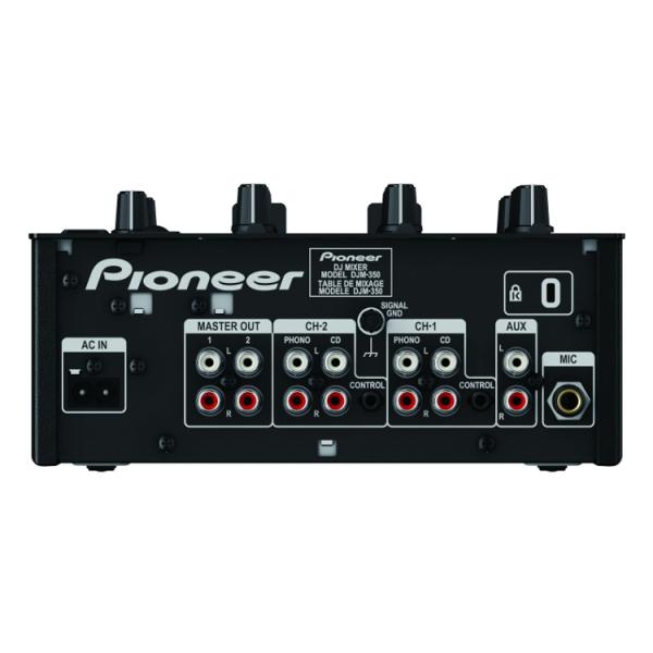

c'est pour utiliser avec le pc ,vdj , cdj 350 et djm 350 pioneer , un system son amplifier

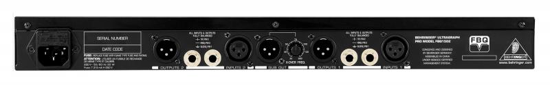

sur votre lien vous avez : BEHRINGER ULTRAGRAPH FBQ 3102 ou BEHRINGER ULTRAGRAPH FBQ 6200
Si vous êtes pointilleux sur la qualité du son et que vous savez repérer une fréquence (les yeux fermés), optez pour un 31 bandes sinon si vous connaissez que le strict minimum, un 15 bandes
En complément si vous prenez un 15 bandes, par exemple Behringer FBQ1502 ULTRAGRAPH PRO, prenez aussi un Behringer FX2000 VIRTUALIZER 3D ou Behringer DSP 2024 Virtualizer, ça rentre dans vos frais
Atttention aux câblages, bien souvent pas de rca!!!

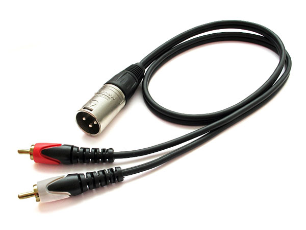

Behringer FBQ 1502 Ultragraph Pro 15 , devrait me sufir je pense
par contre , les connection son xlr et jack , moi il me faut principalement du rca mais je pense que ça devrai aller avec des cables xlr/rca ou des cables jack/rca
et si je prend des du style 2 xlr /1 xlr je peut aussi utiliser ça
donc cela devrait aller

Non, c'est un cable comme ceci qu'il te faut: http://www.avls.fr/data/img/cordons-xlr-rca-cables-klotz-cable-modulation-1-5-m-2-x-xlr-male-2-x-rca-male-klotz-al1-5mc.jpg

tu est sur
c'est pour brancher la dessus et tres souvent je branche deux system son amplifier

Le deuxième adaptateur que tu a mit lui est bon mais le premier avec une seul XLR n'est pas bon. Car il faut une prise XLR pour chaque voix c'est de la connexion symétrique.
Sur "input 1" de l'equaliser, tu branche l'XLR rouge et sur "input 2" l'XLR noir, apres sur "ouput 1" c'est la sortie pour les enceinte de droite et "ouput 2" la sortie pour les enceinte de gauche

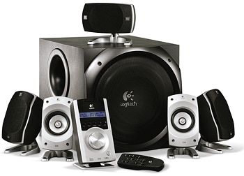

des enceinte amplifié ( deux enceinte+caisson , x 2 system ) pour les soirée et a la maison deux kit logitech z 5500
