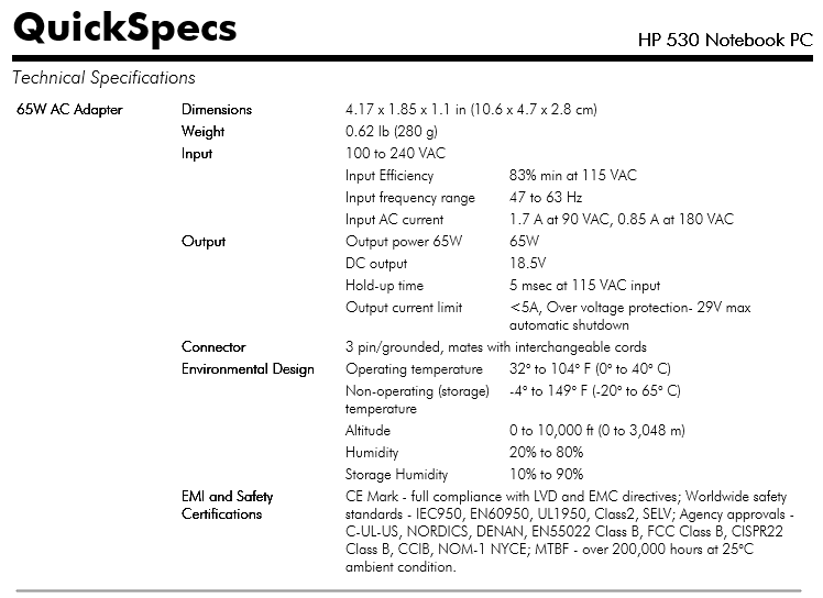

Phantom παρακάτω τα χαρακτηριστικά του τροφοδοτικού. Διόρθωσε με αν κάνω λάθος. Το τροφοδοτικό που πρέπει να πάρω δεν πρέπει να ξεπερνάει τα 19V και τα 5Α, τα watt δεν πρέπει να είναι =<65. Είμαι σωστός ή έχασα τη μπάλα?
Posted Thu 26 Sep 13 @ 3:57 am
Την έχασες :)
KANONIKA πρέπει να πάρεις τροφοδοτικό που να βγάζει 18.5 Volts και τουλάχιστον 3.5Α ρεύμα.
Να θυμάσαι οτι κανονικά είναι Watts = Volts x Amperes οπότε θεωρητικά ένα τέτοιο τροφοδοτικό είναι στα 64.75Watts.
To τροφοδοτικό που έχει ήδη ο υπολογιστής σου έχει κάποια όρια και προστασίες. Έτσι αναφέρει οτι η μέγιστη παροχή σε ρεύμα είναι κάτω από 5Α και οτι η μέγιστη τάση προστασίας είναι στα 29Volts.
Τώρα:
Μπορείς να πάρεις χωρίς κανένα φόβο τροφοδοτικό 18.5V με 10A π.χ. Ένα τέτοιο τροφοδοτικό μπορεί να αποδώσει 185Watts. Ο υπολογιστής σου θα χρησιμοποιεί μόνο τόσο ρεύμα όσο χρειάζεται. Επίσης ΠΟΤΕ τα τροφοδοτικά δεν παράγουν περισσότερο ρεύμα από αυτό που τους ζητάει ο Η/Υ.
Προσοχή - Σημείωση:
Το laptop σου θέλει παροχή 18.5Volts και όχι 19!!!
Στις περισσότερες περιπτώσεις αυτά τα laptop μπορούν να δουλέψουν και με 19Volts τροφοδοτικά, αλλά κανείς δεν μπορεί να εγγυηθεί οτι μακροπρόθεσμα δεν θα προκληθεί κάποια βλάβη στη μπαταρία ή τα κυκλώματα φόρτισης του Η/Υ!!!
Posted Fri 27 Sep 13 @ 12:39 am

Επειδή το ζάλισα αρκετά το θέμα να πω ότι μάλλον βρέθηκε η λύση. theios είχες δίκιο, αγόρασα αυτό το τροφοδοτικό FSP NB L65 65watts Universal Notebook Adapter και θόρυβος τέλος(απ'ότι ακούγεται). Το δοκίμασα μόλις το περασμένο Σάββατο, παίζοντας σε γάμο με παθητικά ηχεία. Έβαλα αρχικά το γνήσιο τροφοτοδικό του φορητού και ο θόρυβος ήταν παρόν. Τον αντικατέστησα με το παραπάνω τροφοδοτικό κι όλα καλά. Επόμενη δοκιμή σε μπαρ το ερχόμενο Σάββατο.
Phantom κατα-μπερδεμένος και πάλι καθώς ο φορτιστής που αγόρασα έχει τα εξής χαρακτηριστκά:
65-WATT , 18-20V @ 3.42A MAXIMUM PERFORMANCE
Είναι συμβατός με τον φορητό μου? Τα στοιχεία του γνήσιου τροφοδοτικού τα έχω παραθέσει σε προηγούμενο σχόλιο μου.
Posted Tue 22 Oct 13 @ 9:16 am
