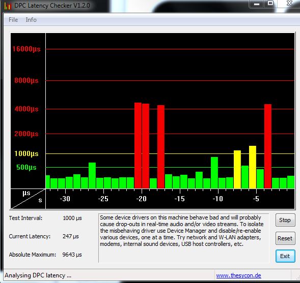

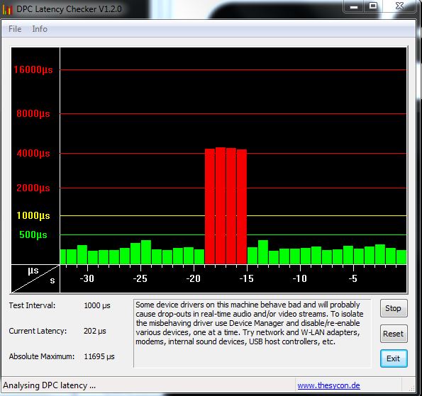

Content de voir que tu as pu avancer Happy, de mon côté rien toujours le même problème, je ne pensais pas avoir besoin d'un diplome d'ingénieur du son pour utiliser la V7 !!! Quelque chose m'échappe surement !!??
Je vais repasser sur la V6 très certainement !!!

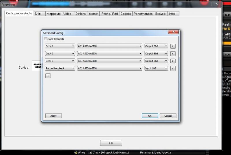

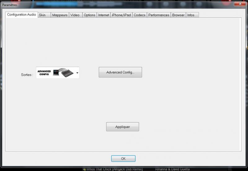

Bon matin! (Ici c\\\'est 10h00 a.m.) ;-)
Je travaille toujours sur mon problème de craquement mais l\\\'enregistrement fonctionne A-1.
Tout d\\\'abord, je remercie Sinclair de m\\\'avoir fournie le lien du blog de djdad. Je vais donc attribuer mon avancement positive à dad et voici le lien:
http://fr.virtualdj.com/homepage/djdad/blogs/4316/VMS4_Setup_Guide

ÉTAPE #2
0. Allumez votre contrôleur VMS4
1. Allumez Virtualdj Pro 7.01
2. Allez dans les configurations VDJ et dans configurations audios
3. Allez dans les configurations avancées et créer comme ci-bas

Pour ceux qui n'auront pas de grésissement de son, heureux pour vous! ;)
Pour ma part, j'ai tout essayé pour enlever les craquements. (Sûrement pas car ça le fait encore ;-p) ... J'ai désinstallé mes autres cartes sons, désinstallé puis réinstallé Virtualdj Pro 7 et la console. J'ai tout mis mes drivers Asio de la VMS4 à jour etc.
De plus, en mode 8 Out, mon soft plante presque tous les coups! Ou encore quand je place mon premier titre sur un deck, il load au 1/5 plus ça gèle!
Le seul amélioration de craquement est quand j'utilise l'ASIO4ALLV2 mais, j'ai toujours le problèm du plantage du soft.

ÉTAPE #2

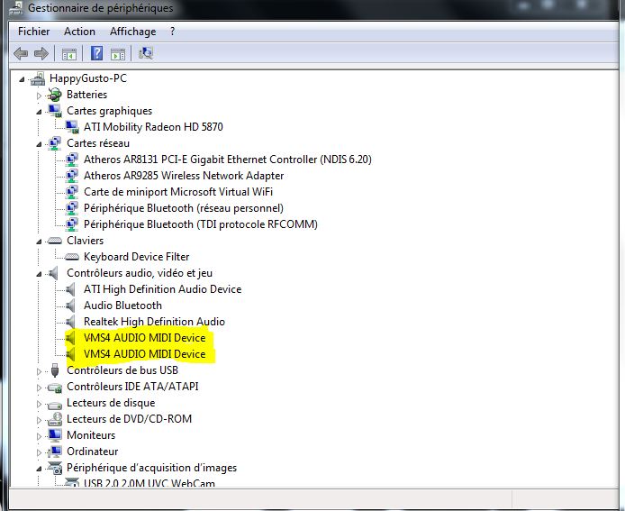

Salut,
Est-ce normanl que le périphérique VMS4 apparaisse toujours deux fois dans le gestionnaire? Voir photo ci-bas:
Et voilà deux images de mon DPC Latency... Il semble être dans le rouge quand mon WiFi est actif. Sauf que même en désactivant mon network, j\\\'ai toujours ces craquements!
Bref, j'ai à peu près tous désactivé et réactivé mais toujours des craquements.
Ah lala... Si près du but et je suis live dans 5 heures!!!! lol!
Happy
Posted Wed 08 Dec 10 @ 12:11 pm
