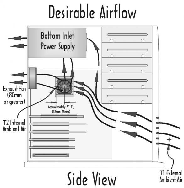

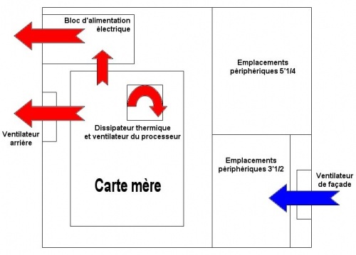

un bon dépoussièrage régulié des ventirad et pas de soucis non plus
mieux vaut avoir une tour avec plusieur ventilo qu'un ventilateur dirigé vers la tour, pour un meilleur refroidissement
voici 2 schéma
l'air frais entre devant et l'air chaud ressort derrière
