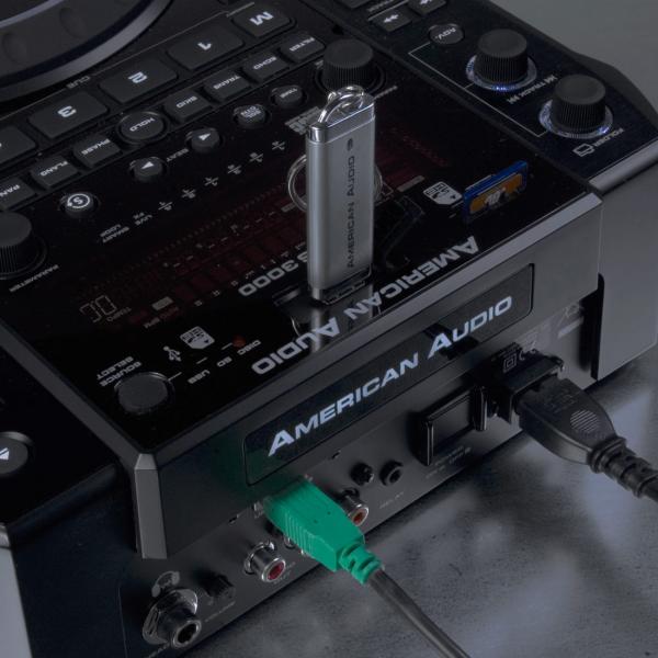

Pour info, je trouve la radius 3000 mieux grâce à sa sortie digital et la lumière blanche sur le jogg comme la cdj-2000 ;-)

Les Radius 3000 , intègrent leurs propres cartes son ;)
Posted Sun 22 Nov 09 @ 2:01 pm
Et bien voila. Je n'avais pas trouvé d'info à ce sujet.
Posted Sun 22 Nov 09 @ 2:10 pm
Détail des Produits :
American Audio RADIUS 3000
http://www.poweruser.be/shop/product_info.php?products_id=13610
