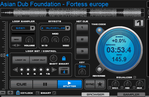

@ Cioce:
Nella 2.2 l'unico "bottone" che abbiamo sotto alla jog se premuto con il tasto sx del mouse ci elimina la traccia dal deck, se premuto il tasto dx invece manda indietro la traccia, fin qui tutto ok. . .
Ma guardando la foto se ora c'è direttemente scritto Reverse, per eliminare la traccia dal deck dove e/o come dovremmo cliccare?

@ Gabriele posso assicurarti che le Skin Made in Cioce sono tutte logisticamente fatte con criterio sicuramente all'uscita della 2.3 troveremo la spiegazione ad ogni cambiamento con la propria funzionalità;)

L'unload l'ho messo con il click destro sui tasti 1 e 2 (PFL e selezione deck attivo), il reverse adesso con il sinistro è fisso, con il destro temporaneo (con lampeggio).
Gli Hot Cue fatti cosi vi piacciono?

I nuovi bottoni Hot Cue a me piacciono, così disposti oltretutto sfruttano di più la skin; rispetto alla 2.2 sono molto più grandi !
Quando sarà disponibile? :))
Cioce facci sapere!

v2.3
- New Hot Cue buttons where now it's indicated the time to the Xth cue / time from the Xth cue / Cue Name, right click on text it edit the Xth cue name
- New Key knobs with relative Key info, you can switch between Key modified and original key just click on the key text indication
- New Skip one Beat in multibuttons, it will help when sync take one beat before or after
- Pitch bend in pause make seek -+100ms, right click remain Pitch Range -+1
- Tooltip added on more buttons (left click / right click / double click or hold on right click)
- Right click on button config it open directly the timecode config windows
- Unload button changed with Reverse (Right click on button it make Reverse temporary)
- Right click on button Select (the Big 1-2) it make Unload
- New long timecode signal indicator
- Right click on timecode button it activate bypass and blink when activated
- Right click on track title text it edit the comment, switch from "Artist - Title" to song "Full time / Key Original & (Mod) / Camelot / Comment" just click on the text song with left click obliously remain
