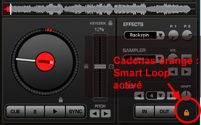

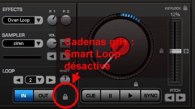

Bonjour Yannouterre,
La commande Smart Loop est accessible dans VirtualDJ 6 Pro.
Chargez la skin VirtualDJ6:Pro : la commande Smart Loop se trouve dans la zone LOOP, à côté des boutons In et Out, elle est commandée par l'icone de cadenas. Vous cliquez sur l'icône de cadenas pour le faire changer de statut (et de couleur).
- Si le cadenas est gris, le Smart Loop est inactif, et vos boucles ne sont pas parfaites avec les commandes Loop In et Loop Out
- Si le cadenas est orange, le Smart Loop est activé, et alors vos boucles sont parfaites avec les commandes Loop In et Loop Out
