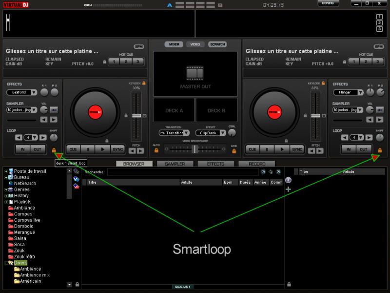

Yannouterre,
Pour avoir des boucles bien calées, pensez à activer le mode Smart Loop dans VirtualDJ Pro.

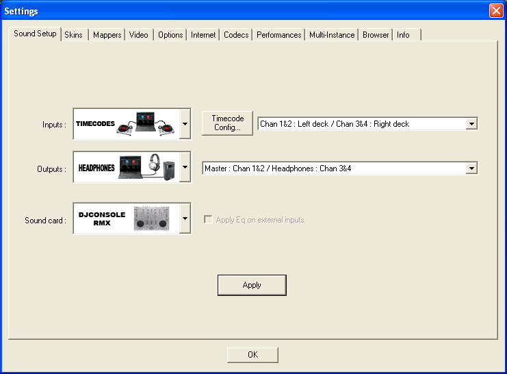

Bonjour Paolo2K3,
1) Oui, vous pouvez mixer le time code avec la Rmx, sans table de mixage externe. Il faut simplement assigner dans le panneau Config > "Sound Setup" de VirtualDJ Pro 6 :
- Inputs = Timecode
- Timecode Config = Chan 1&2 : Left deck / Chan 3&4 : Right deck
- Outputs = Headphones (Master: Chan 1&2 / Headphones: Chan 3&4)
- Sound Card = DJ Console Rmx
et surtout cliquez sur le bouton "Apply".

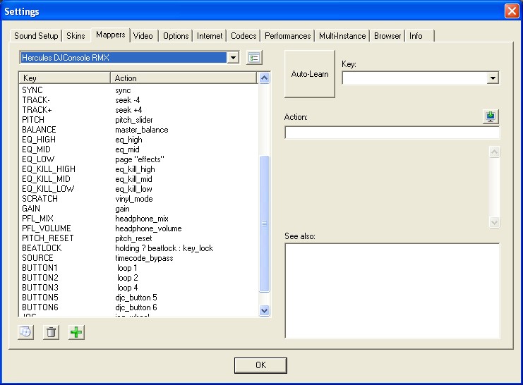

2) Pour lancer des boucles d'1, 2 ou 4 battements depuis les boutons 1, 2 et 3 (par exemple), dans VirtualDJ Pro 6 :
- Allez dans le panneau Config > Mappers
- Choisissez ''Hercules DJ Console Rmx''
- Editez la commande BUTTON1 en remplaçant "djc_button 1" par "loop 1"
- Editez la commande BUTTON2 en remplaçant "djc_button 2" par "loop 2"
- Editez la commande BUTTON3 en remplaçant "djc_button 1" par "loop 4"
- Inputs = Timecode
et vous aurez ce que vous cherchiez :
- time code,
- mixage dans la Rmx (sortie du mix sur la sortie 1-2, pré-écoute au casque),
- boucles de longueur fixe commandées par les boutons 1, 2, 3.

Made In Breizh wrote :
Yannouterre,
bonjour mec bien ou biénne
le mode smartloop je le trouve pas moi alors si tu peux me donner un coup de main sa serai over kool merci merci
Posted Wed 19 Aug 09 @ 11:52 pm
Bonjour,
ce sont les deux petit cadenas
En général le bouton smartloop ce trouve juste à côté des boutons loop_in / loop_out
Posted Thu 20 Aug 09 @ 3:19 am
