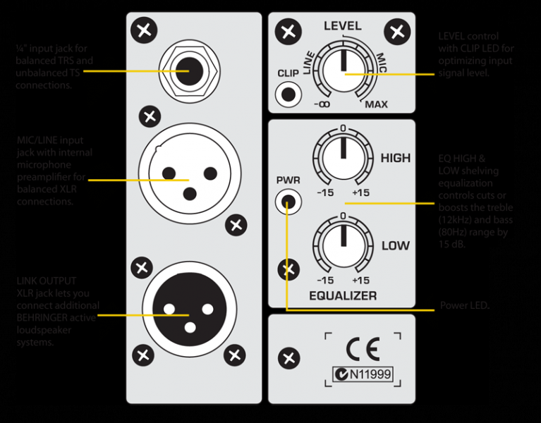

εχω 2 αυτο ενισχυομενα ηχεια συνδεδεμενα σε μια μικροφωνικη κονσολα..οταν ανεβαζω το μαστερ της κονσολας πανω απο την μεση τα ηχεια αρχιζουν να κλιπαρουν ( αναβεο το κοκκινο λαμπακι)..αυτο ειναι λογικο???

Όχι. Κοίταξε στα ηχεία απο πίσω να είναι επιλεγμένο το line input και οχι το mic input (αν υπάρχει τέτοια επιλογή/είσοδος) και χαμήλωσε τα gain τα οποία υποθέτω οτι τα έχεις στο τέρμα...
Τα gain controls των αυτοενισχυόμενων ηχείων δεν είναι το ίδιο πράγμα με τα volume attenuators που έχουν οι ενισχυτές.
Τα volume στους ενισχυτές έχουν μόνο "αρνητικές" τιμές (εξασθένιση) ενώ τα gain controls έχουν και "θετικές" τιμές (ενίσχυση)
Θεωρητικά αν τα ηχεία που έχεις σέβονται τον εαυτό τους θα πρέπει στο ρυθμιστικό gain να δείχνουν που είναι το "μηδέν"
Πάντως μην περιμένεις να πάρεις περισσότερη ένταση απο αυτή που πέρνεις τώρα. Για να κλιπάρουν τα ηχεία πάει να πει οτι φτάνουν στα όρια τους.
Απλά θα ξεφορτωθείς την παραμόρφωση στην είσοδο του ενισχυτή των ηχείων και θα έχεις πολύ μικρότερη πιθανότητα να τους κάνεις ζημιά :)

τα ηχεια που εχω ειναι αυτα Behringer B215D..αν μπορει να σε βοηθησει!!!

ολες τις ρυθμισεις στα ηχεια τις εχω καθετα..δλδ μεχρι την μεση!!
το ρυθμιστικό που λέει level μειωσέτο (αριστερόστροφα)

το εχω στην μεση..ποσο ακομα να το χαμηλωσω???
Posted Wed 02 Jan 13 @ 10:54 am
στη μεση είναι το max για την είσοδο line.
Posted Wed 02 Jan 13 @ 11:06 am
Σύμφωνα με αυτή την εικόνα:
1. Θα πρέπει να επιλέξεις συνδέσεις Balanced είτε TRS (στερεοφωνικό καρφί) είτε XLR
2. To Gain χοντρικά πρέπει να το έχεις κάπου γύρω στις "10" (εικονικό ρολόι) ώστε να έχεις και λίγο headroom ενώ τα Bass και Hi πρέπει να είναι flat (12)
3. Για να ρυθμίσεις 100% ΣΩΣΤΑ το gain θα πρέπει να κάνεις τα εξής:
Α) Κλείνεις τελείως το gain (7)
B) Βάζεις ένα τραγούδι με πλούσιο ήχο να παίζει στην κονσόλα σου και σηκώνεις τa fader και το master ώστε να έχεις μέγιστη έξοδο 0db (να μην ανάβει κόκκινο LED ή έστω να αναβοσβήνει κόκκινο με συχνότητα μικρότερη από μία φορά στα 30 δευτερόλεπτα)
Γ) Σηκώνεις σιγά - σιγά το gain μέχρι να δεις το λαμπάκι CLIP να αναβοσβήνει.
Δ) Μόλις δεις οτι αναβοσβήνει κατεβάζεις "2 κλικ" (2 λεπτά της ώρας στο εικονικό ρολόι) το gain
E) Αλλάζεις τραγούδι και επαναλμβάνεις το test. Δοκιμάζεις διάφορα τραγούδια και περάσματα. Θα πρέπει το CLIP να μην αναβοσβήνει όσο η κονσόλα σου δεν αναβοσβήνει κόκκινα ή έστω να αναβοσβήνει με συχνότητα μικρότερη από μία φορά στο λεπτό.
Ζ) Εαν δεν αναβοσβήνει είσαι ΟΚ. Εαν αναβοσβήνει κατεβάζεις ένα κλικ (ένα λεπτό της ώρας) το gain και δοκιμάζεις ξανά.
ΑΥΤΟΣ είναι ο σωστός τρόπος ρύθμισης της ευαισθησίας (gain) και φυσικά θα πρέπει να σου γίνει συνήθεια οτι ΔΕΝ αφήνουμε το MASTER της κονσόλας να υπερβεί τα 0db!
Και ένα tip.
Πολλές φορές έτσι όπως τοποθετούμε τα ηχεία μας είναι αδύνατο να βλέπουμε τις ενδείξεις CLIP. Εαν το Gain είναι σωστά ρυθμισμένο με την διαδικασία που ανέφερα παραπάνω τότε ακόμα κι αν δεν βλέπουμε τις ενδείξεις των ηχείων ξέρουμε οτι όταν η κονσόλα μας βγάζει πάνω από 0db (κόκκινα LED) τότε αυτόματα και τα ηχεία θα clip-άρουν. Έτσι ακόμα κι αν δεν βλέπουμε τα LED των ηχείων ξέρουμε πότε CLIP-άρουν και που πρέπει να σταματήσουμε!!! ;)

Και κάτι ακόμα:
Εαν υπάρχει ανάγκη να πειράξουμε το EQ τότε ρυθμίζουμε το Gain ΑΦΟΥ ΠΡΩΤΑ ρυθμίσουμε το EQ.
Δηλαδή πρώτα ρυθμίζουμε το EQ και μετά (τελευταίο) το Gain

για να κανω αυτην την διαδικασια τα hi και τα bass Που πρεπει να τα εχω??
