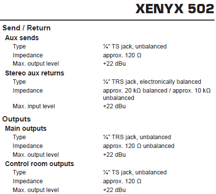

Ακριβώς! Η συνδεσμολογία είναι ολόσωστη, αλλά η 502 έχει unbalanced εξόδους παρά το γεγονός οτι τα βύσματα είναι TRS.

Πρόβλημα όχι, αλλά να αποφεύγεις τα πολύ μακριά καλώδια (πάνω από 10μ)

Στο site της Behringer μπορείς να κατεβάσεις τα specs και το manual. Εκεί το λέει καθαρά, unbalanced.
http://www.behringer.com/EN/Products/502.aspx και επιλέγεις το spec sheet από το drop down menu στο αριστερό σου χέρι...

στο stereo aux returns που ειναι balanced τι συνδεω??
Posted Wed 29 Aug 12 @ 10:35 am
Mην τα μπερδεύεις... Τα AUX Return είναι επιστροφή σήματος από συσκευές effect (όπως πχ Delay/Chorus/Echo κτλ) και δεν λέει οτι δέχεται balanced σήμα αλλά οτι οι δύο είσοδοι είναι electronically balanced που είναι άλλο πράγμα που ΞΕΦΕΥΓΕΙ εντελώς από αυτά που χρειάζεται να ξέρει ένας dj.
