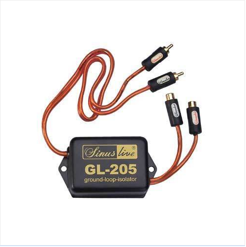

Yo tengo conectado todos los cables de audio con aislante de corriente
Lo compras en cualquier tiena .
Ami fue lo que me soluciono lo del ruido cuando conecto el Pc a la corriente.

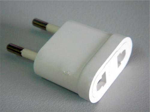

Saludos, a mi me paso eso, lo resolvi comprando un conector que elimina el ground del cable de corriente de la laptop. Me explico en un lado tiene conectas las tres partes del conector (2 corriente y 1 ground) entonces el lado que conectas al interruptor sale solamente los de corriente. No se si esto pueda afectar en algo al equipo, pero a mi me tenia cansado ese ruido y asi lo resolvi y ha funcionado bien.

Hola a todos de nuevo alguien puede poner alguna foto de los elementos que citan, pues estuve en radio shack y no conocian el isolator o el filtro de ruido.
Gracias por molestarse en responder.

Al estar en España tu equipo funciona en 220V+ asi que no tienes la tierra integrada al conector. Yo uso equipos de 120V y mi laptop HP que tiene el conector de tierra me daba problemas al conectar el cargador con el ruido. Esto pasaba tanto con mis tarjetas M-Audio y el Denon HC4500. Como solucion rapida use un adaptador de estos:
Fue una solucion temporal y una vez mas es en 120V, utilizar este "Ground Lift Plug" implica otros riesgos. Asi que lo acabe solucionando de otra manera al comprar un regulador como este:

El adaptador naranja es un arreglo temporal ya que hay riesgos de sufrir una descarga si eliminas la tierra por eso ahora utilizo el Furman.
Tambien sirve para probar pero repito es solo una solucion temporal.

Perdon si ya ni viene al caso mi coment pero la neta me dio mucha risa la foto que pusieron del adaptador!!!!

Al usar este conector o convertidor, es precisamente para alimentar o agregar la tierra, si ustedes observan la lamina con el hoyo, eso precisamente es para poner el tornillo que tiene la caja o la conexión que esta en la pared, en ella se encuentra el tornillo, es solo de quitar el tornillo y ponerlo otra vez pero junto con esta conexión para agregar la tierra, bueno, espero y sea entendible, como quiera tratare de poner una foto con mas detalles.

El tema del ruido por el poste de tierra es normalmente visto en España. En America del Norte es menos frecuente. El tipo de conexión que ocupas lo venden los chinos... ya es un tema muy antiguo.
aqui la foto:
Aqui el post original:
http://www.virtualdj.com/forums/43747/Spanish_Forum/UNA_PEQUENA_DUDA.html

A mi me funcionó....!!!!!
- Tenia unas ondas en la proyección del video (solo cuando ponia el trasformador del PC en la corriente) y las eliminó.
- Tenia un ruido en la salida de la targeta de audio interna del PC (solo cuando ponia el tranformador del PC en la corriente) y lo eliminó casi completo.
... y con este filtro pude eliminar el ruido completamente; sin musica puedo subir las potencias y no se siente nada.
Y gracias a las soluciones del amigo Man-Tk y ACW.

Hay muchas personas que no le gustan estos lugares por su mala fama, (Ebay o Amazon) pero es donde los encontré. A mi en particular no confio en Amazon; pero si en Ebay como organizacion.
Estube buscando un poquito y si no me equivoco creo que el productos solo se vende en alemania, y con el costo de envio seria un poco mas caro.
Bueno yo lo compre hace cuatro años en alemania para mi primer tocadiscos, y hoy en dia todavia existe en las tiendas; pero todas las tiendas especializadas en audio pueden dar una solucion.
Ya que como bien se dice es un filtro; no importa si es una tienda de Dj, de audio para la casa o para el auto. El sentido es eliminar las corrientes parásitas.
Digo todo lo anterior para que tengan una idea de por donde buscar.
Una foto mas grande como ejemplo:
Nota:
- El filtro elimina por completo el ruido en el audio.
- El adaptador de corriente o eliminación de la tierra en el cable de alimentación las ondas en la proyección.
Saludos!!!!
