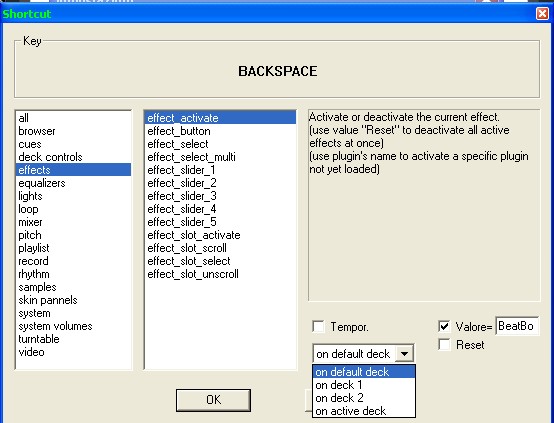

Sono un contento possessore della versione pro e ho scaricato parecchi effetti. Adesso vorrei sapere se e' possibile impostare i vari effetti (forward.reverse, flippin double, backspin, panflo ect ect) come short-cut da tastiera. Se fosse possibile vorrei acquistare una tastiera e impostare i vari effetti (come logica la parte sx gestira' il deck sx e la parte dx il deck dx)

Si può:
vai su IMPOSTAZIONI->SHORTCUTS DA TASTIERA->AGGIUNGI->premi il pulsante (la combinazione di pulsanti) che più preferisci->inserisci il nome dell'effetto nel campo valore->scegli su quale deck deve attivarsi l'effetto

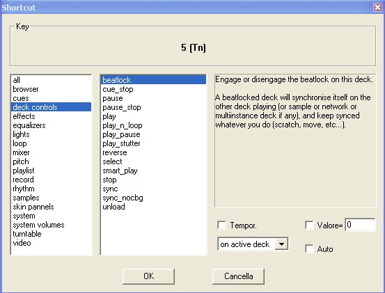

Mi collego a questo post per fare una domanda.
Ho questa situazione mixando i piu disparati generi di happy music.
Avere magari canzoni con BPM accelerato su di un deck e sull'altro deck invece avere un pezzo con BPM rallentato.
o anche accelerati/decelerati entrambi, e volerli riportare allo ZERO del deck entrante (rallentando/decelerando il pezzo uscente sull'altro deck)
Vorrei creare uno shortcut che mi dia la possibilità di modificare contemporaneamente la velocità dei BPM dei due piatti.
Cosi facendo se ho un pezzo che mi entra accelerato premendo questo shortcut blocco insieme i due fade di BPM (o come si chiamano) e come porto a zero il deck col pezzo entrante... automaticamente decelera/accelera anche quello uscente...
tutto rimarrebbe magicamente sincronizzato....!!!
Chiedo troppo?? o sono troppo poco chiaro!?

Beh la stessa cosa si fa tenendo attivo nel deck di uscita il sync e premere nel deck entrante l'azzeramento del pitch.

lo puoi fare abilitando il BeatLock (quello con la bacchetta magica) del pezzo che vorresti si variasse da solo,
rendendolo sicronizzato in automatico all'altro deck, che saresti libero di variare a piacere.
Questa soluzione prevede comunque una giusta e precisa organizzazione della griglia di battute,
magari studiata per bene in modo manuale,
in quanto il BeatLock la usera' come guida di riferimento per sincronizzarsi di cntinuo.

No no...chiedi il BEATLOCK :)
spero di non dire cavolate quest'ultimo si differenzia dal sync proprio per il fatto di tenere sempre in sincrono i 2 deck.
Quindi qualsiasi movimento del pitch di un deck viene riportato sul pitch dell'altro...

Il valore da impostare nel menu a tendina è:
- On active deck: se si vuole variare il pitch della canzone successiva e variare in modo correlato quello della canzone precedente;
- On default deck: se si vuole variare il pitch della canzone precedente e variare in modo correlato quello della canzone successiva.
- gli altri due sono banali

Gli effeti li vedo e li uso ma quando cerco di caricarli dalla schermata configigurazione-impostazioni-shortcut da tastiera-carica mi legge solo i file .xml e non .dll mentre se aggiugo la funzione sul pulsante vedo solo effect activate, select, button
Posted Tue 11 Nov 08 @ 12:32 pm
è normalissimo....da quella schermata non puoi caricare file .dll ma solo file .xml precedentemente creati....
se vuoi utilizzare un tasto per attivare/disattivare un effetto specifico devi usare l'action effect_activate e nel campo valore specificare il nome dell'effetto che vuoi attivare/disattivare (es "flager" oppure "beatgrid")
l'importante è che siano scritti nello stesso identico modo a come li trovi nella lista....
