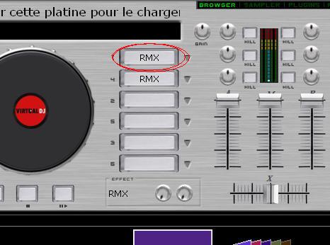

De quelle skin parles-tu ? Si tu utilises la RMX, il est préférable pour toi d'utiliser une skin "compatible"
, c'est à dire qui permet de paramétrer les 6x6 boutons de la RMX (tu en trouveras quelques une [url=http://www.virtualdj.com/addons/skins.html?display=all&order=smart&search=rmx>ici<[/url] ).
Un slot, c'est le petit rectangle (sur la skin) dans lequel tu sélectionne l'effet que tu veux assigner à un bouton de la RMX, comme ceci :

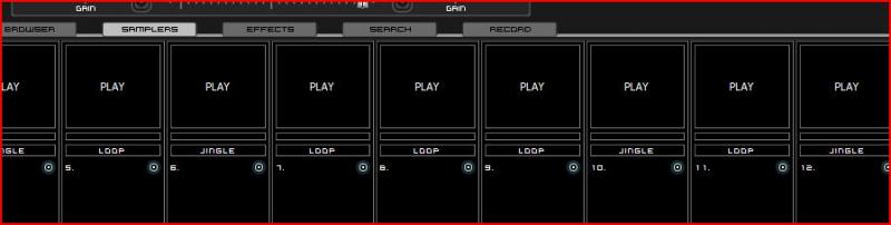

bonsoir à tous !!!!
je viens d\'installer la skin rmx (tres bien pour le parametrage des effets !!!! ) par contre les samples sont ne sont désormais plus identifiés ce qui n\'est pas trés pratique !!!! (voir image dessous)
Autre petit soucis j\'ai quelques micro coupures !!!!!!! leurs apparitions sont trés variables !!!!
Merci de vos réponses

sebsolo wrote :
bonsoir à tous !!!!
pour le nom des sample tu les retrouvera en dessous des boutons de volume de sample.
Posted Thu 27 Nov 08 @ 4:48 am
