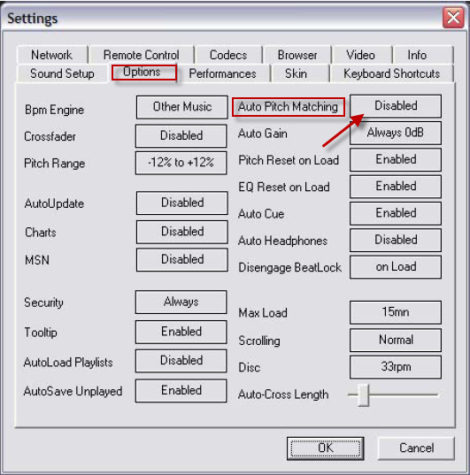

Ik heb net een Mk2 gekocht, er is een feestje vanavond en ik wil deze daar gebruiken. In de handleiding is me iets niet echt duidelijk.
Al mijn mp3 worden telkens met auto beat op de zelfde pitch gezet. Ik heb al op alle knoppen geduwd en de handleiding doorgenomen. Maar hoe kan ik die auto beat af zetten?

Kijk even in je settings, ik heb eeen foto ge-upload om het makkelijker te maken:
Deze foto komt uit de handleiding van VDJ, niet van de Hercules controller.

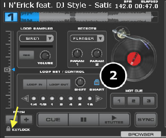

Ik vind pitch nogal een vreemd woord, trouwens. Soms wordt er de snelheid mee bedoeld (zoal jij het woord nu gebruikt), maar soms wordt het ook gebruikt om de toonhoogte aan te geven (pitched voices).
Er zijn ook opties om de snelheid van het liedje te veranderen, maar niet de toonhoogte. Je kan ook ervoor kiezen dat de toonhoogte wel mee verandert (zoals bij het versnellen van vinyl).
Het instellen van veranderlijke of onveranderlijke toonhoogte doe je hier:
Hopelijk helpt dit.

Dank je wel, ik heb het gevonden, maar bij mijn versie staat het ergens anders, bij config, settings, Fame Setting, auto BMP op disabled zetten.

pitch wordt in de dj wereld gebruikt voor de snelheid van het afgespeelde nummer tov de normale snelheid. Zo heeft bijvoorbeeld een Technics platenspeler (al jaren toon aangevend in de dj scene) een pitch control schijf. Waarmee je de draaitafel bijvoorbeeld 4 procent sneller kan laten draaien. Doordat het nummer sneller speelt, zal ook de toonhoogte veranderen. De toonhoogte wordt vaak aangeduid met key (de key wordt tegewoordig ok getoond in de VDJ browser). Je kunt ook de key aanpassen zonder dat de snelheid veranderd (oa met het key changer effect in VDJ).
