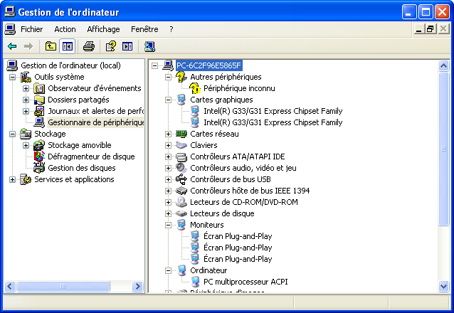

voici se que j'ai
Posted Tue 03 May 11 @ 4:34 pm
cet affichage ne nous sert à rien, il serait plus judicieux de nous faire une capture d'écran de ce que gribouillon vous a conseillé
Démarrer (en bas à gauche de votre écran) puis en bas dans "rechercher les programmes et fichiers" tapez "DXDIAG"
Faites nous une capture de l'onglet système puis de l'affichage (en haut, système, affichage, son 1...)

voici
Posted Tue 03 May 11 @ 5:02 pm
