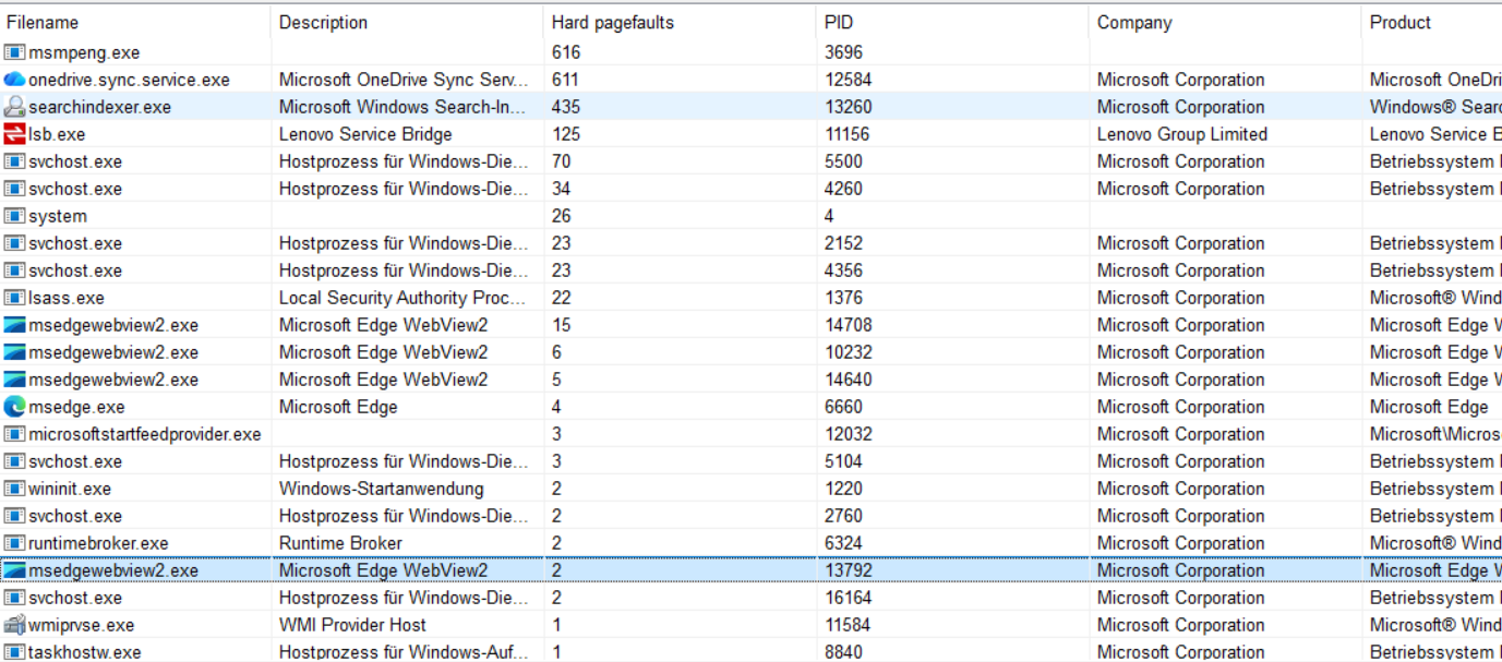

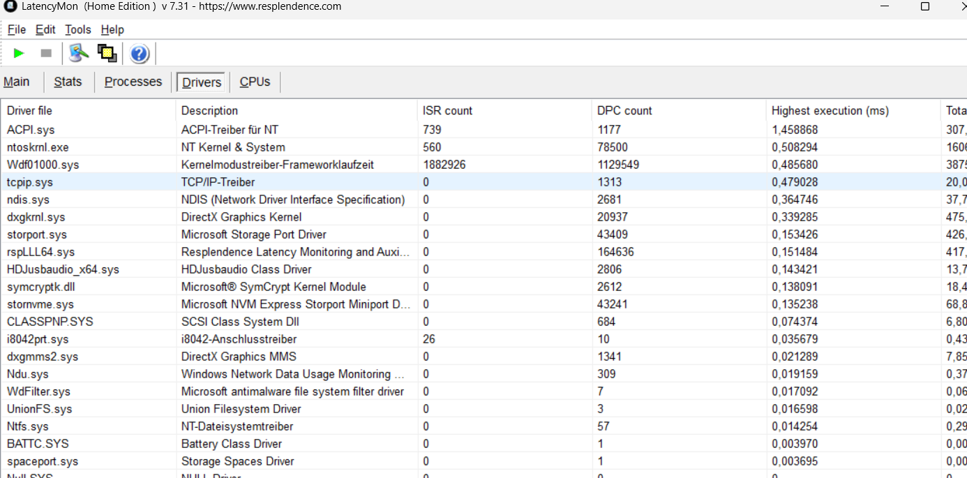

Beim nächsten LatencyMon-Lauf sah das ganze zwar etwas besser, aber noch nicht so recht gut aus. Habe hier mal die zwei Screens zu Treibern und Prozessen gepostet.
Ebenso habe ich mehrere "unnötige Apps" - unter anderem nach der Auswertung auch OneDrive - deinstalliert.
Mühsam ernährt sich das Eichhörnchen.
Hat jemand auf Grund der Bilde noch weitere Ideen? Gerne her damit :)

DJChris wrote :
...ob Nvidia oder AMD?
... den letzten Messungen auch protokolliert?
Egal Nvidia ist von der Leistung besser.
Nein
Lenovo Service Bridge uninstall
Und du kannst alte Treiber aktualisieren mit
https://www.glenn.delahoy.com/snappy-driver-installer-origin/
https://www.spickipedia.com/windows-11/windows-11-suchindizierung-aktivieren-und-deaktivieren-suchleistung-steuern.html
Posted Sun 05 Jul 26 @ 2:32 pm
Danke - die Service Bridge hatte ich erst nach dem ersten Crackling installiert, um die Treiber upzudaten. Wenn das aber nicht nötig ist, schmeiß ich das auch gerne wieder runter :)
Danke für die Links
Danke für die Links
Posted Sun 05 Jul 26 @ 4:26 pm
Habe die Serivce Bridge und die Anwendung Lenovo Update wieder deinstalliert und die Suche gemäß der Anleitung des Links deaktiviert.
Nun sagt LatencyMon, dass das System keine Probleme machen sollte - DANKE für die ganzen Tipps.
Bin mal gespannt, wie sich das beim nächsten Gig aüßert - hab zu Hause leider keine Möglichkeit, das mit ordentlicher Lautstärke zu testen.
