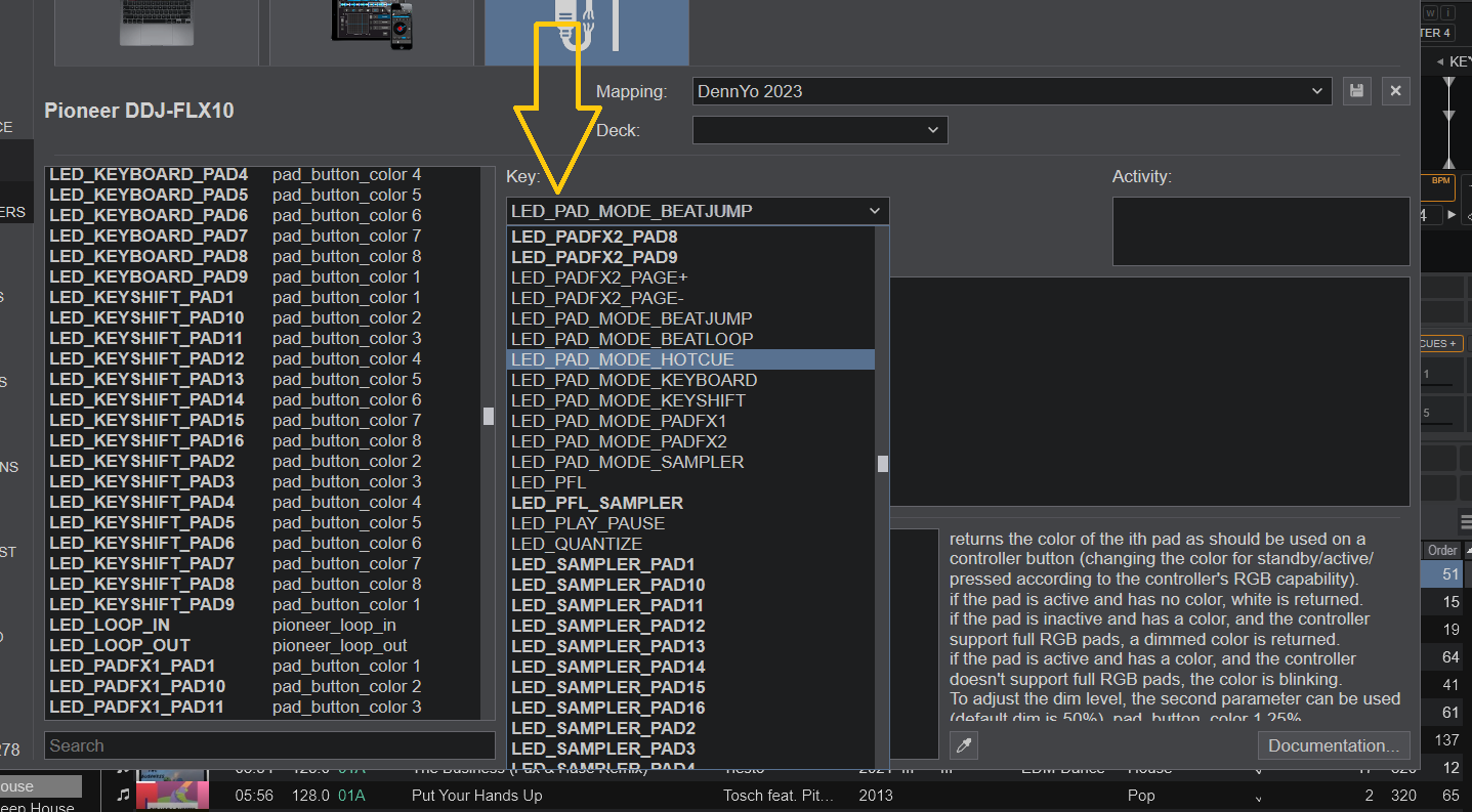

Stimmt, die LEDs müssen noch gemappt werden;
Such aus der mittleren Liste die 4 LED_PAD_PAGE_... Befehle und setze die Actionen auf den Originalwert der 4 PAD_PAGE Tasten. Also bei
LED_PAD_PAGE_HOTCUE
LED_PAD_PAGE_HOTCUE
dualdeckmode_decks & pad_page 1

Hallo Dennyo,
auch das hat super geklappt, dankeschön. Ist zwar für alle gleiche Farbe aber damit kann ich sehr gut leben..
