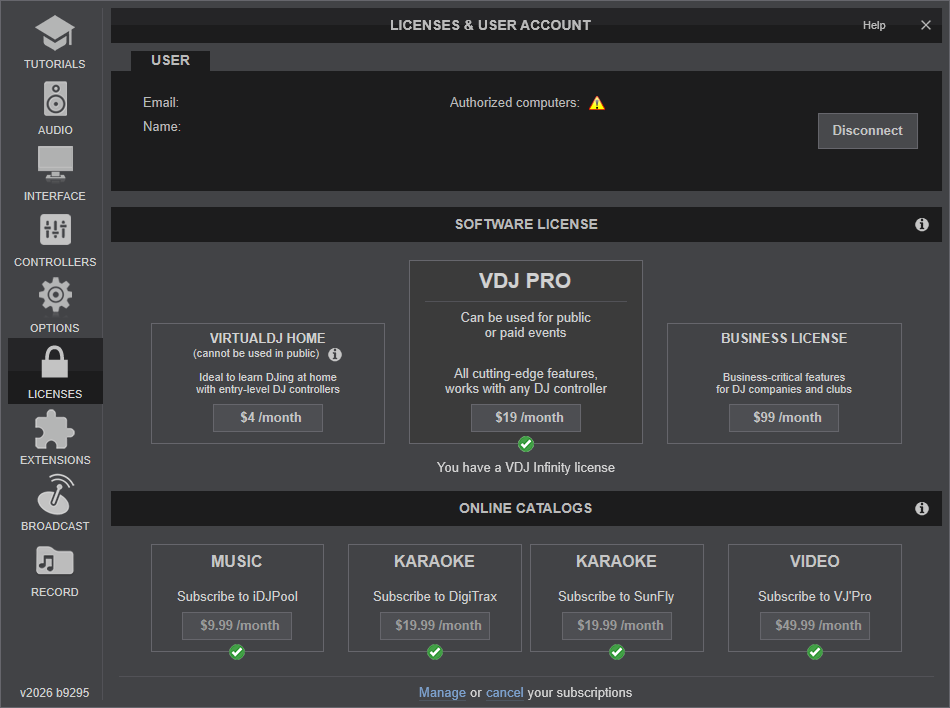

Acredito que você não tenha perdido suas licenças adquiridas. Mas isso é fácil de ver, basta atualizar a versão para o VirtualDJ mais recente, fazer o login com a mesma conta onde estavam as licenças, conectar as controladoras no computador e rodar o programa, você verá em config na aba LICENSES se ainda estão por ali. E saberá ao usar as controladoras se estão funcionando direito.

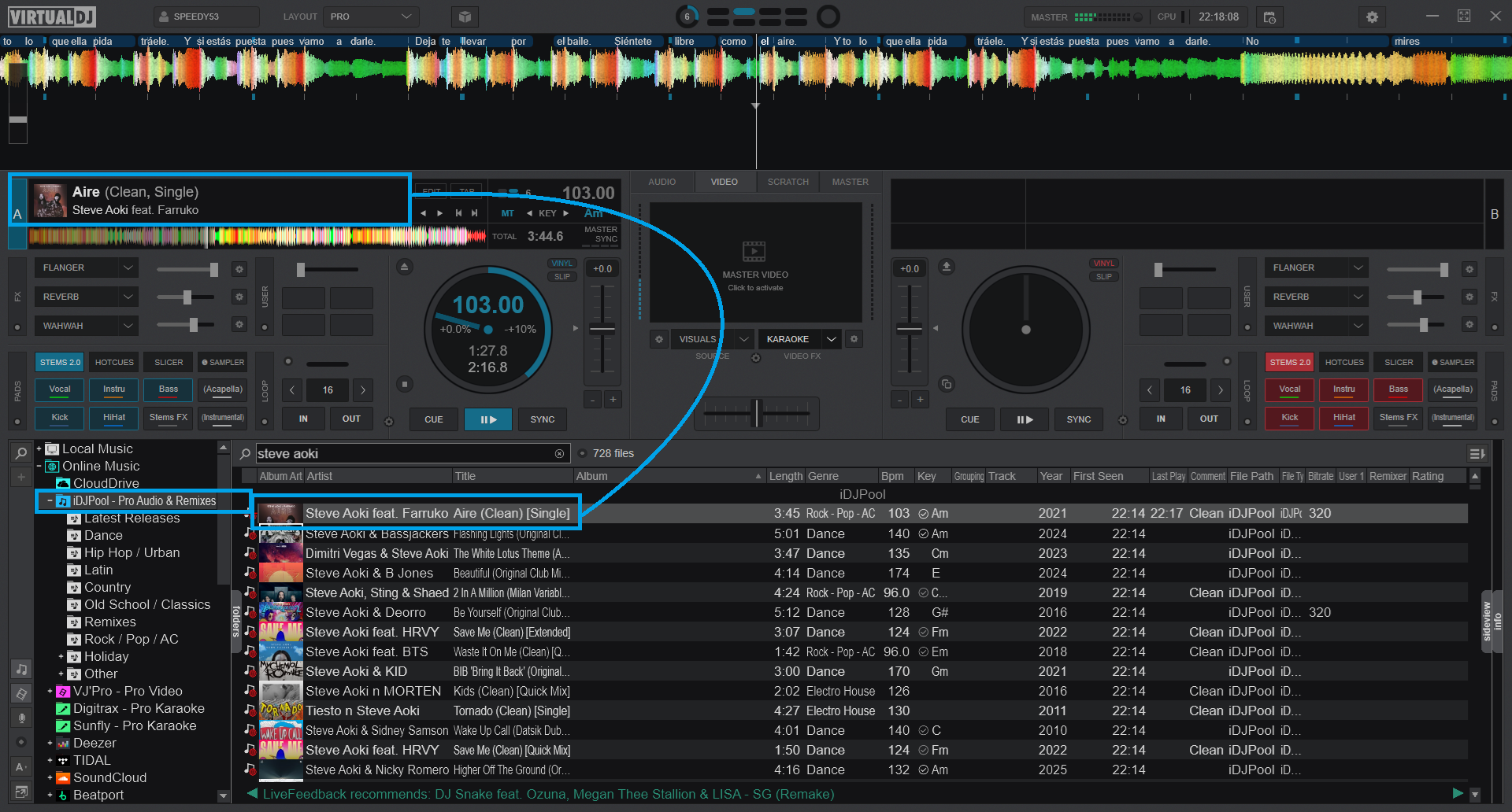

A minha assinatura iDJPool é bem antiga, e aqui comigo ainda está funcionando bem conforme prints abaixo. Não sei se alguma condição diferenciada para assinaturas antigas (que são mantidas e funcionando) e para novas assinaturas (que não são mais autorizadas).
