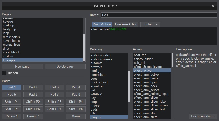

Se for o que fiz abaixo, basta repetir para os outros efeitos nos outros botões de pad da mesma página criada. Lembrando que os mesmos devem já estar pré instalados no VirtualDJ.
Figura 1 - abri o editor de pad e salvei uma NEW PAGE com o nome EXAMPLE, criei para o botão PAD1 acionar o efeito BACKSPIN ao pressionar, e dei o nome do botão como FX1

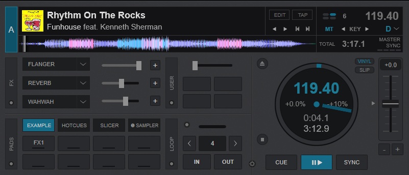

Figura 2 - Selecionei a pad page EXAMPLE para o deck 1
Caso esteja usando uma controladora que tenha pads, ao selecionar a pad page criada EXAMPLE, os botões do controlador já acionarão normalmente os efeitos inseridos.

Pelo que o Speedy53 colocou no código ele está definindo que o efeito que será atribuído no PAD é o backspin, não necessariamente é o que esta na aba de efeitos. O código é robusto e você pode configurar do jeito que achar mais interessante. Seguem dois exemplos.
effect_active 'backspin'
padfx_single delay "stemfx:vocal" while_pressed
