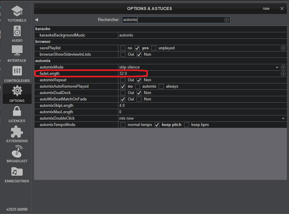

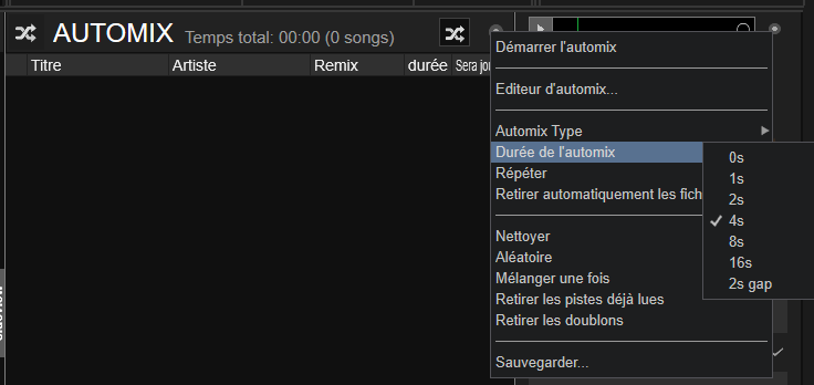

bonjour,
la durée va jusqu'à 16s
Par conte si tu veux aller a 32s il suffit d'aller dans l'options fadlength et tu tape 32.0
