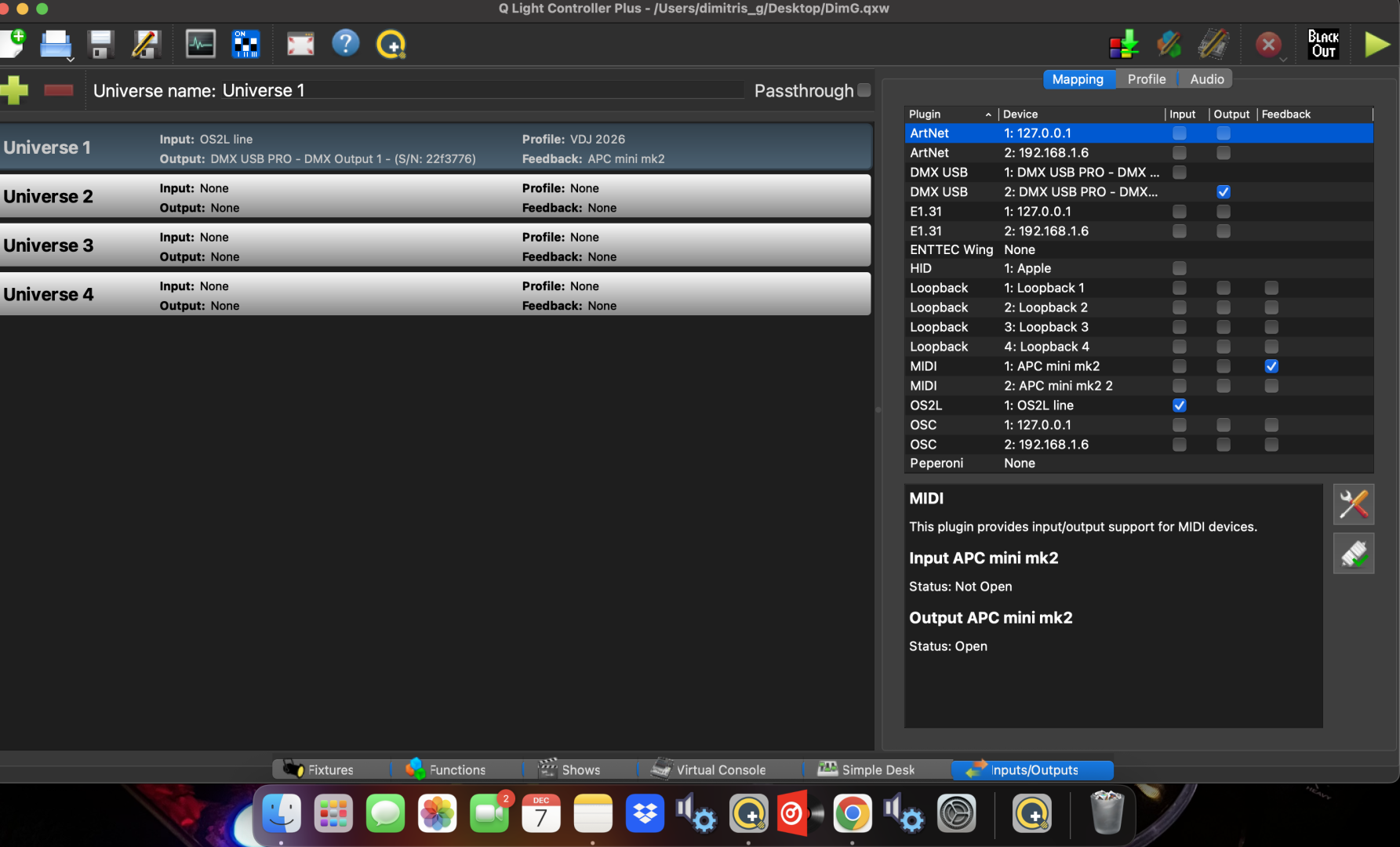

Καλησπερα ομαδαρα, εν αναμονη του Release του VDJ 2026 λοιπον, και για να μην τρωμε τα νυχια μας απο τηνν αγωνια περιμενοντας, ας ασχοληθουμε λιγο ακομα με τα φωτα..
Εχοντας φτασει στο 90% του προγραμματισμου στο QLC (πραγματικα παρα πολυ ικανοποιημενος!!!), και αφου απομενουν κατι μικροπαρεμβασεις στα προγραμματα (και αλλες που θα βγουν πανω στη δουλεια), εφτασε η ωρα για το mapping στο AKAI. Βρηκα πως να αντιστοιχησω τα κουμπια αλλα δεν ειμαι σιγουρος οτι ειναι ο σωστος τροπος. Επισης δεν βρισκω πως να αναψω ή και να κανω flash στα led του AKAI...
Μια μικρη βοηθεια για να το ξεκινημα κι εδω θα ηταν παραπανω απο χρησιμη. Στο You tube δεν βρηκα τιποτα σχετικο...
ΥΓ θα επανελθω στον προγραμματισμο σχετικα με το matrix, γιατι το παρεκαμψα σε πρωτη φαση, αλλα νομιζω εχει αρκετο ψωμι
Δεξί κλικ στο κουμπί που φτιάχνεις - widget properties – external input - πατάς choose – επιλέγεις το ΑΚΑΙ .(ΠΡΟΣΟΧΗ μπορεί να θέλεις αν περάσεις ρυθμό από το virtualdj σε κάποιο κουμπί η widget θα το βρεις εκεί σαν midi os2l στο ίδιο μενού).
Για χρώμα πατάς το custom feedback και βάζεις ότι θες.
Τα κουπιά τα ρυθμίζεις από το on button press toggle ή flash και έτσι τα βλέπει και το midi.
Posted Sat 06 Dec 25 @ 9:12 am

Εδω τι γινεται τωρα? Αν επιλεξω το AKAI δεν εχω OS2L.....
Posted Sun 07 Dec 25 @ 10:29 am
χα χα χα αδιάβαστος στο τεστ.
Μπορείς να το βαλεις σε άλλο universe πχ 2 3 4.Δεν χρειάζεται να ειναι στο 1 όλα.
Posted Sun 07 Dec 25 @ 12:10 pm
Δεν θα πηγαινε το μυαλο μου ποτε!!!! Σε ευχαριστω πολυ πολυ!
Posted Sun 07 Dec 25 @ 1:31 pm
