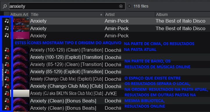

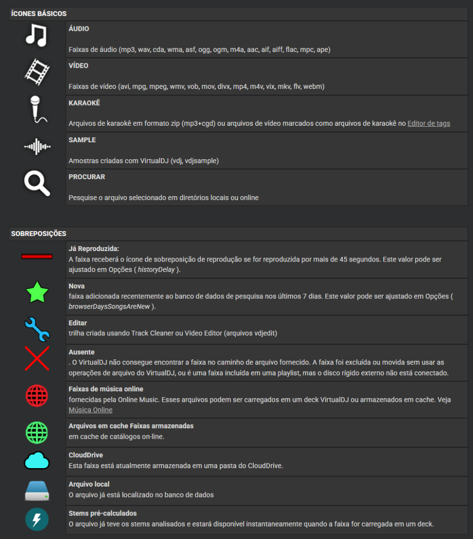

Creio que isso já exista, através da marcação de ícones. Sempre há um principal, e às vezes um sobreposto. Verifique as figuras abaixo.

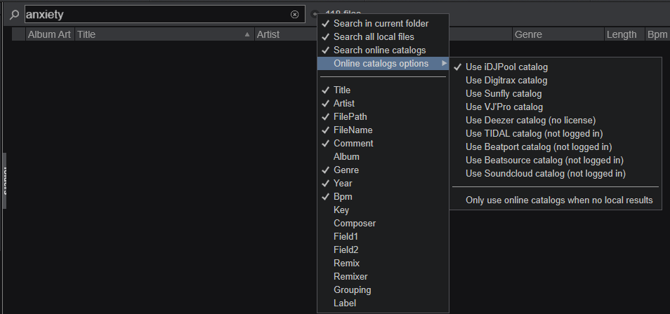

Dica: se você trabalha principalmente com resultados on-line, não esqueça de desmarcar a opção de busca "only use online catalogs when no local results"
