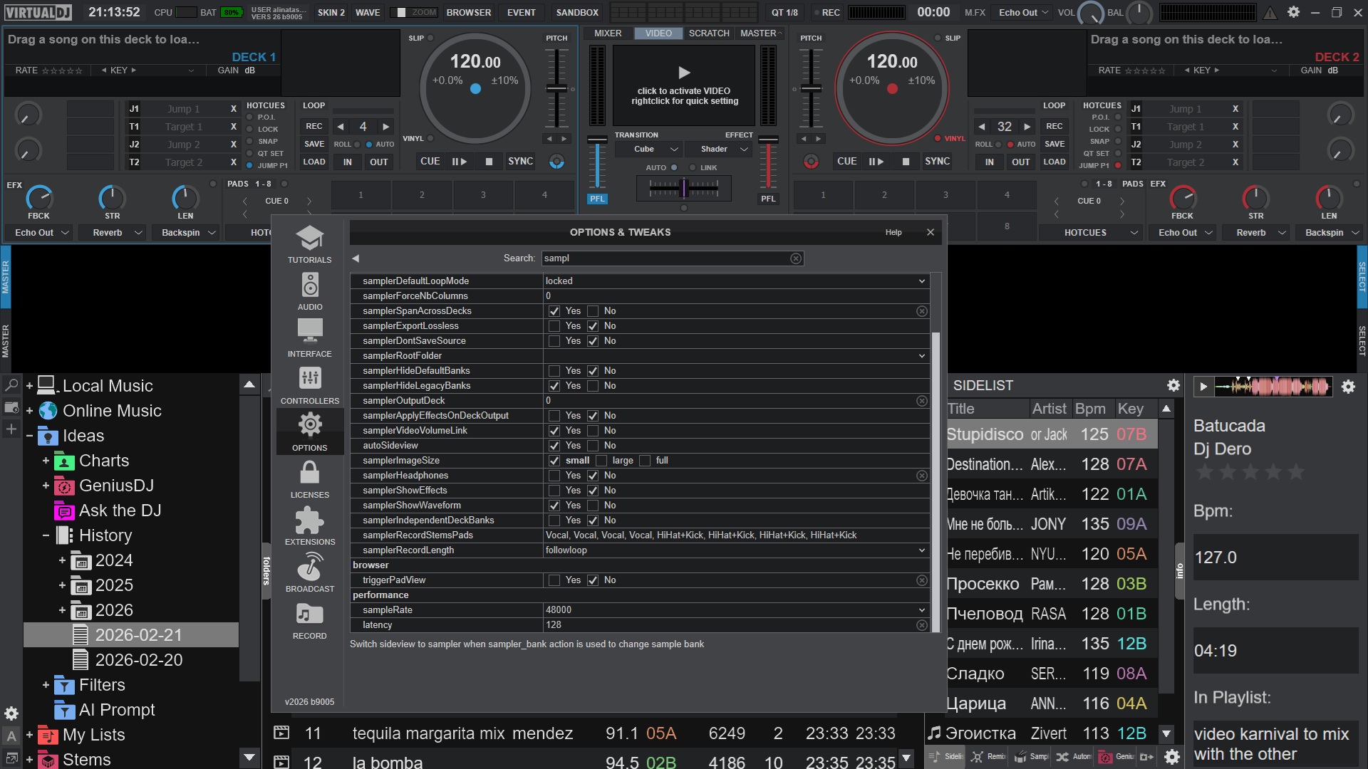

Καλησπέρα. Θέλω να ρυθμίσω το Sample Rate στο Automatic και όταν το κάνω, γράφει "Χωρίς Κάρτα Ήχου, αποτυχία έναρξης συσκευής." Όταν το βάζω γράφει automatic αλλά μετά όταν βγαίνω και ξανά πατάω samplerate στην αναζήτηση, γράφει 48000. Γιατί;;; Αφού θέλω να το βάλω στο Automatic. Επίσης, παρατήρησα και κάτι άλλο. Στον ήχο, στην κύρια έξοδο και στα ακουστικά, γράφει "48.0k 22ms 4o". Κανονικά δεν έπρεπε να λέει 44.1k"? Τι γίνεται;; Θέλω να ακούγεται οσο πιο κρυσταλλο γίνεται (τα τραγούδια μου φυσικά είναι καθαρά καθαρά 320kbps και τα περισσότερα 44.1khz).

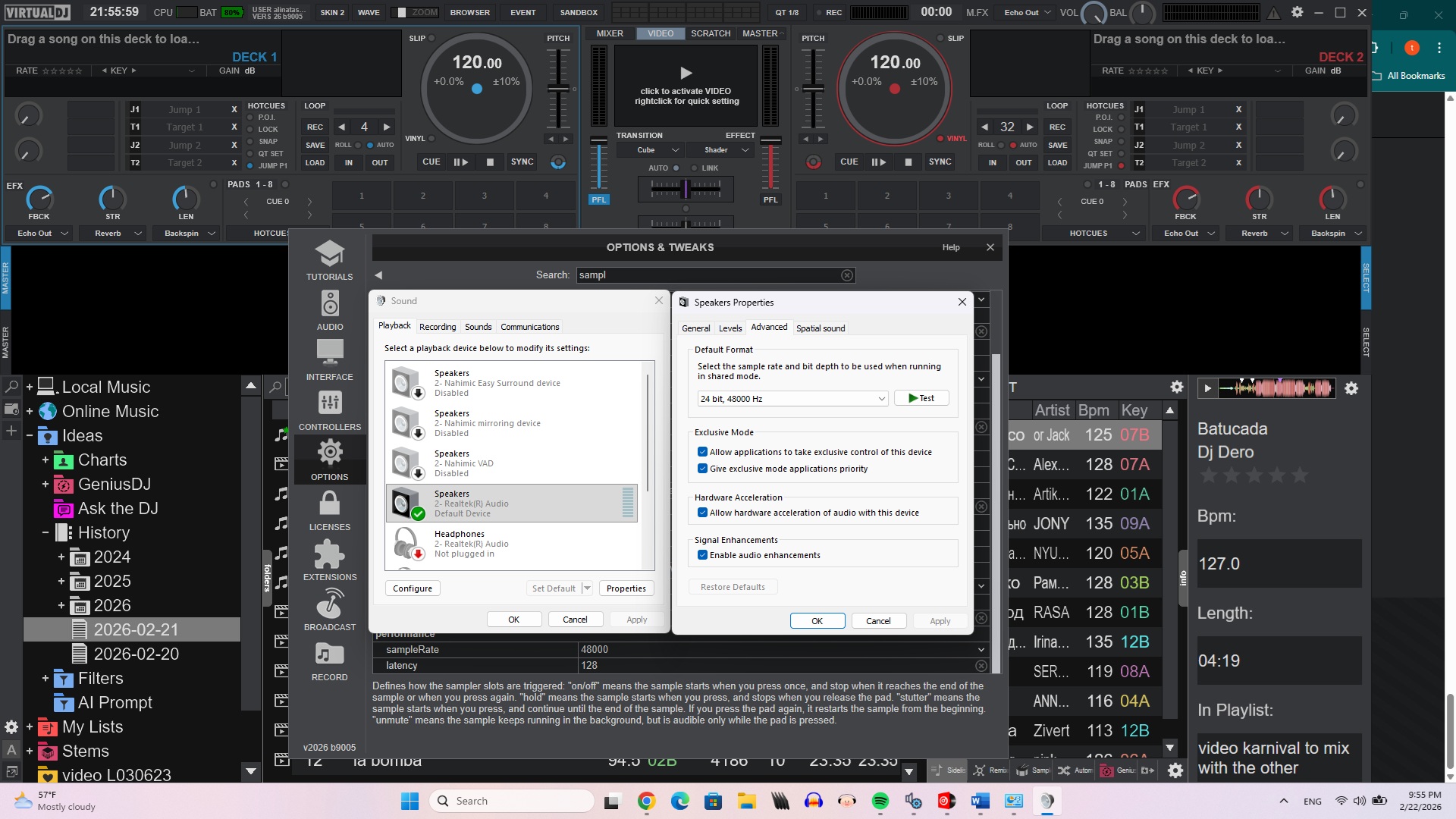

Στην καρτέλα αναπαραγωγή κάνε δεξί κλικ στην κάρτα ήχου του controller και επέλεξε ιδιότητες.
Στο νέο παράθυρο πάτα την καρτέλα "Για προχωρημένους" και ξετσεκάρισε την επιλογή "Να επιτρέπεται οι εφαρμογές να αναλαμβάνουν τον αποκλειστικό έλεγχο αυτής της συσκεύης"
Πάτα οκ και στη συνέχεια γύρνα στην καρτέλα "Εγγραφή"
Στην καρτέλα εγγραφή κάνε δεξί κλικ στην κάρτα ήχου του controller και επέλεξε ιδιότητες.
Πάτα οκ.
Κλείσε όλα τα παράθυρα, άνοιξε το VirtualDJ και δοκίμασε ξανά.

EDIT: Το έκανα ξετσεκαρισμα "Να Επιτρέπεται οι εφαρμογές να αναλαμβάνουν τον αποκλειστικό έλεγχο αυτής της συσκευής" στην αναπαραγωγή & Εγγραφή αλλά πάλι τα ίδια...

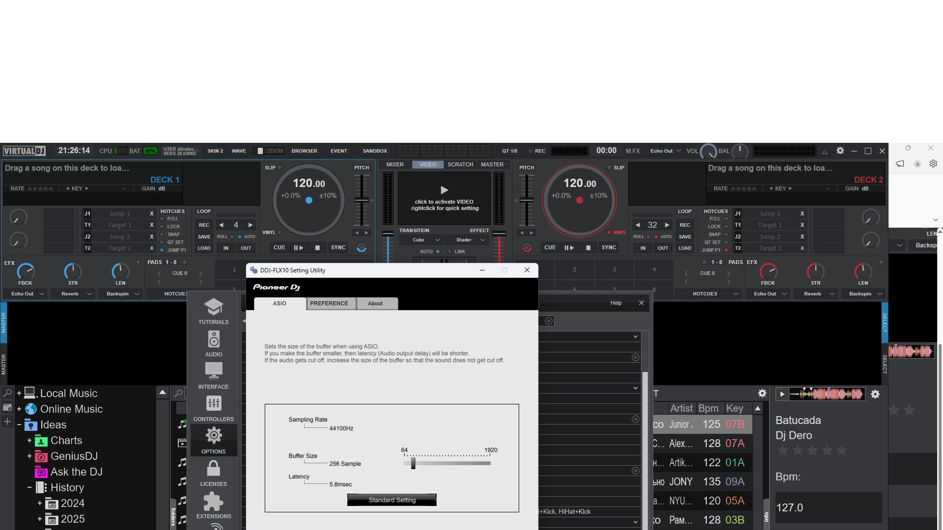

Με αφορμή ένα προβληματάκι που είχα την παρασκευή, και ευτυχώς ο phantom έδωσε λύση, γιατί εμένα το μυαλό μου δεν θα πήγαινε ποτέ. Λόγο του ότι δεν πειράζω τα settings τοu virtual.. και επειδή η μαλακιά που έγινε σίγουρα δεν ήτανε από μονή της αλλά καπός κάπου κάποτε εγώ την έκανα. Δες τε τα 2 τελευταία setting.. έτσι πρέπει να είναι??? Το latency φαίνεται πειραγμένο, αλλά εγώ δεν θυμάμαι πως και γιατί το έβαλα 128..
Όπως και το samplerate 48000, δεν θυμαμαι….
Ρωτάω γιατί ένας τυπάς το βραδάκι ήρθε είπε είμαι dj ktl.. και ο ήχος είναι χαλιά..
Το 90% το τραγουδιών μου που παίζω είναι βίντεο αγορασμένα. Αλλα είναι flac, και mp3 320..
Δες τε και το ποιο κάτω. Καλό είναι η πρέπει να αλλάξω κάτι.???
