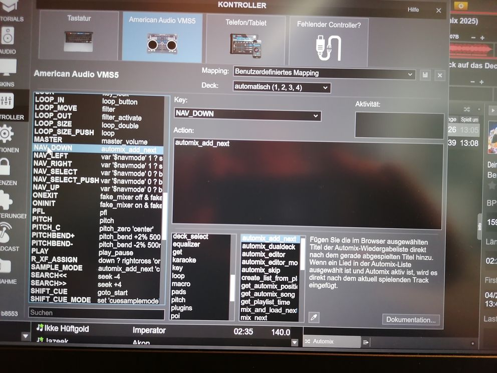

habe mir die " Sampler" Taste so gemappt das ich Songs von meiner Playlist direkt in den Automix laden kann da ich das nicht ständig mit der Tastatur oder Maus machen möchte. Die Songs reihen sich jeweils untereinander an . Möchte ich im Automix jetzt aber mal ein Song von ganz unten als nächsten
Titel abspielen lassen benötige ich jetzt wieder die Tastatur oder Maus des Laptops . Wenn irgendwie möglich möchte ich gerne aber alles über die VMS5 tätigen ! Hat jemand einen Tipp für mich wie ich das lösen könnte? Grüße T48

Titel unten in Automixliste einfügen.
Titel als nächstes in Automixliste einfügen.
Titel von unten der Automixliste als nächsten verschieben.
Dieser Script springt in die Automixliste, geht nach ganz unten, verschiebt den Titel an die "als nächste spielen" Position, scrollt die Automixliste wieder nach oben, springt zurück in die Songliste
playlist_add
automix_add_next
off & browser_window 'automix' & browser_scroll 'bottom' & wait 100ms & automix_add_next & wait 100ms & browser_scroll 'top' & browser_window 'songs'

Sorry das habe ich jetzt nicht ganz verstanden . Bin im Mapping drin hab ein paar Songs über meine gemappte "Sampler" Taste Songs ins Automix gezogen
muss zur NAV_Down automix_add_mix , playlist_add noch hinzufügen
hab ich das so richtig verstanden ? hab noch ein Bild dran gehängt

Wäre es möglich das du mir die eingaben auf einem Mapping Bild zeigst das wäre das einfachste zufür die Zeit m verstehen . Ich bedanke mich im Voraus VG

Naja für die drei Befehle benötigst du 3 Tasten bzw. Kannst du mit Shift ja auch eine Taste doppelt belegen.

Der Befehl „automix_add_next“ schiebt den markierten Titel an die obere Position der Automixliste. Um einen Titel von unten nach oben zu schieben, benötigst du den langen Script.

Das klappt soweit über die Sampler-Taste 2x schnell hintereinander springt der Titel in die Automix Liste. Drücke ich dann erneut nimmt halt immer den untersten Titel und schiebt ihn ganz nach oben. Mein Wunsch wäre es in die Automix Liste zu springen zu können und dort Songs verschieben zu können so kann ich eben immer und den untersten auf die 1 zu legen! Drücke ich den NAV - Knopf springt er zurück in meine Playlist allerdings wieder ganz nach oben optimal wäre es wenn er auf den Titel zurück springen würde wo ich in als letztes in die Automix Liste gelegt habe dann könnte man von da aus weiter arbeiten
denke aber das wird wahrscheinlich nicht möglich sein
