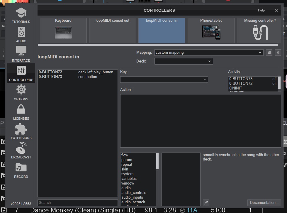

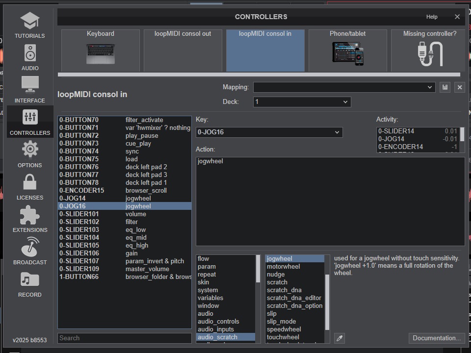

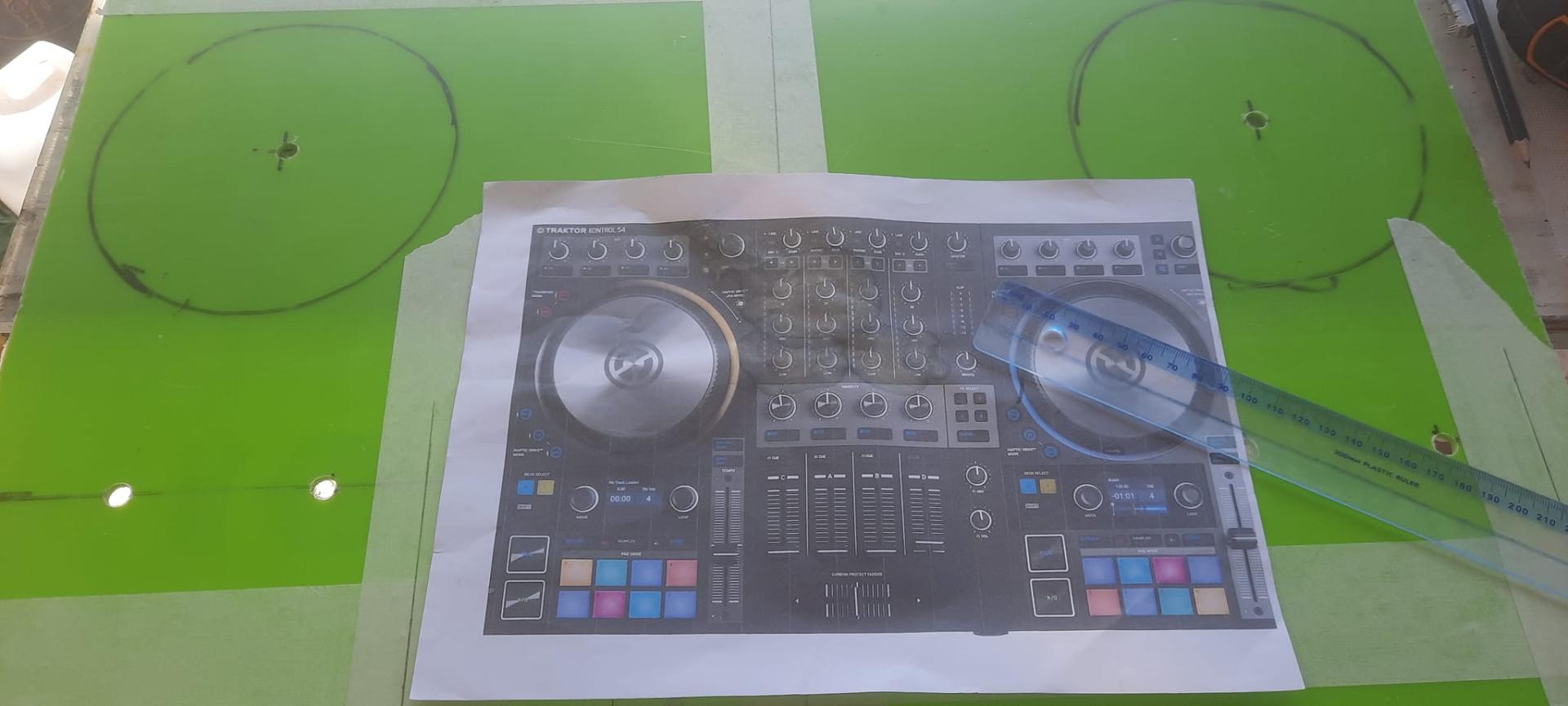

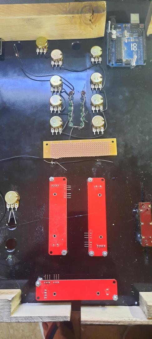

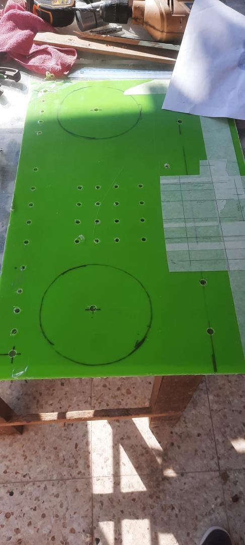

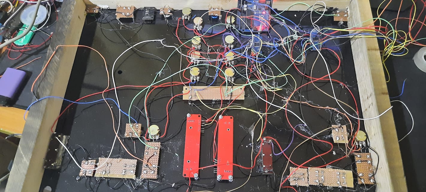

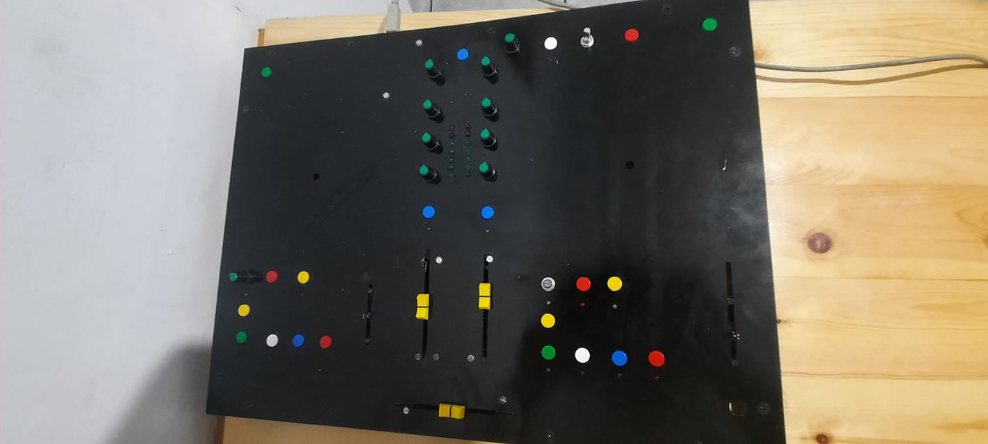

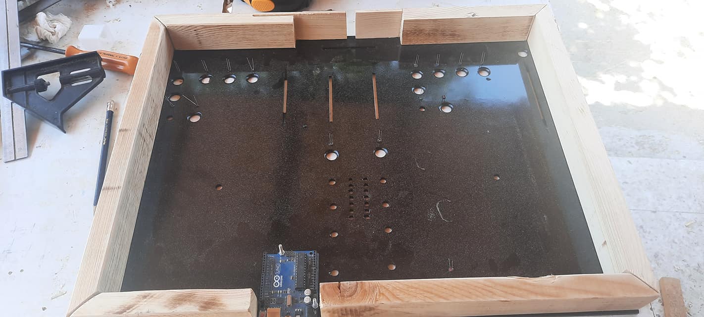

καλησπερα, εχω κατασκευαση ενα midi controler με arduino. το οποιο στο προγραμα traktor δουλευε τελεια. εδω και ενα χρονο που σταματησα να παιζω με το τρακτορ αποφασησα να κανω mapping και το virtual. τα ποιο πολλα τα εχω βρει και δουλευουνε. εκεινο που με δισκολευη εχει 2 μερεσ ειναι τα jog wheels. οτι και να κανω παντα δουλευη το ενα deck..
τα jog wheel ειναι 2 encoder τα οποια στελνουνε το εξεισ midi το αριστερο Ch 1: Controller 14 value 127 οταν περιστρεφετε δεξια και Ch 1: Controller 14 value 1 οταν περιστεφετε αριστερα.
το ιδιο και το δεξια jog wheel Ch 1: Controller 16 value 127 και Ch 1: Controller 16 value 1
βλεπετε οτι στο mapping μου εχει jog14 kai jog 16 αλλα οτι και να αλαξω, π.χ jog14 να ειναι deck 1 αυτοματοσ το jog16 γινεται και αυτο deck 1..
αυτοματοσ βαζει

Βλέπω δεν έχεις φτιάξει definition file.
Οπότε στην περίπτωση αυτή στο πρώτο jog γράψε deck 1 jogwheel και στο δεύτερο deck 2 jogwheel
Ο σωστός τρόπος όμως είναι να φτιάξεις ένα device definition όπου εκεί θα αρίσεις και σε ποιο deck ανοίκει κάθε χειριστήριο/κουμπί.
Έτσι θα κάνεις map τα κουμπιά μόνο μια φορά και χωρίς να γράφεις από μπροστά το deck.

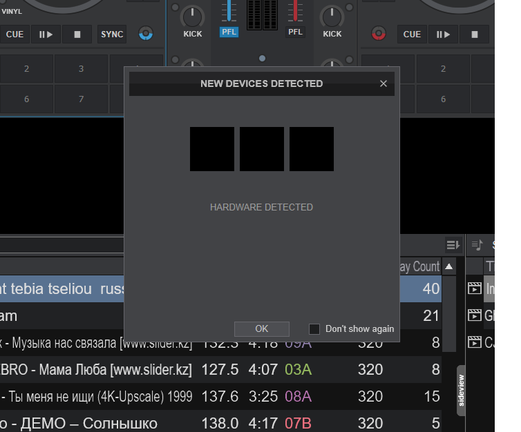

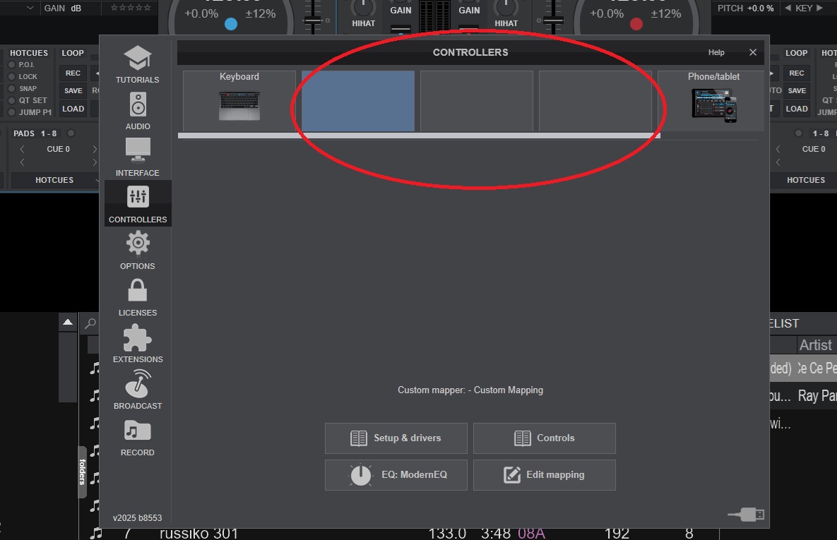

θα προσπαθησω και αλλο, ιδει εχω κανει κατι πειραματα για το definition file.. απλ φιλε phantomdeejay σου ξεφυγε μια λεπτομερια... ΔΕΝ ΕΙΜΑΙ Ο ΣΠΕΣΙΑΛ ΠΡΟΓΡΑΜΜΑΤΙΣΤΗΣ.
το controler που κατασκευασα το ποιο ευκολο κοματι ητανε το hardwear ( λογο οτι πριν 30 χρονια) σπουδασα ηλεκτρονικα.. απο προγραματισμο 0...
το προγραμμα για το controler πρεπει να μου εφαγε περιπου 2 μηνεσ. να τ κανω... ρωτοντασ φιλουσ σαν εσενα, διαβαζοντασ κτλ.. αρα ειμαι bigginer σε θεμα προγραματισμου..
εχει απολυτο δικαιο στο θεμα που αναφερεισ οτι το jog πρεπει να στελνει διαφορεσ τιμεσ κτλ..
ρεαλιστικα ομωσ για προσοπικη χρηση μια και κανενα παρτακι μια χαρα δουλευη και ετσι...
τωρα αν μπορεια να βοηθεισησ να γραψω 2 γραμμεσ στο definition φιλε για να γινοθν active ta midi out θα το εκτιμουσα..
γιατι αυτο στο mapping εμβανιζει 3 αδεια κουτια...

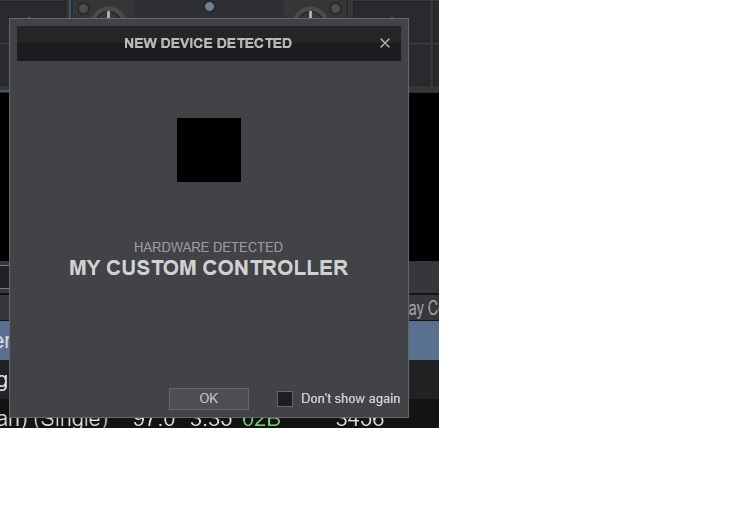

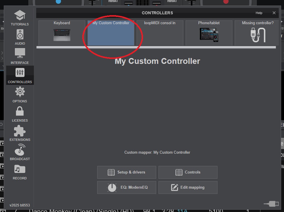

• vid pid - Detect device by vid/pid. Whenever available, include this, preferred and safer detection for Windows 7 and later E.g. vid="0x06F8" pid="0xB109"
• (λεει το manual)
μα αφού το vid/pid του Arduino einai (USB\VID_2341&PID_0043&REV_0001)
ΑΡΑ VID=0x2341 and PID=0x0043
Ενώ εσύ λες vid="0x4D2" pid="0x162E" γιατί δεν ξέρω…
Έμπαση περίπτωση αυτό δεν δουλεύει.. ούτε το αναγνωρίζει.. ακόμα και αν άλλαξα τα vid/pid…
Θα κάνω και αλλες δόκιμες με διάβαζα και θα επανέλθω.

Το αρχειο στο mapping folder έχει όνομα SIMPLE_MIDI_0_0 – custom mapping.xml
Μεσα στο αρχειο βαζει αυτά…
<?xml version="1.0" encoding="UTF-8"?>
<mapper device="SIMPLE_MIDI_0_0" version="850" date="2025-04-18">
<map value="0-BUTTON72" action="deck left play_button" />
<map value="0-BUTTON73" action="deck left play_cue_button" />
</mapper>
Βλέποντας την φωτογραφία φαίνεται ότι το virual dj καταλαβαίνει ότι υπαρχή consol in kai consol out.. λογο του (LOOPMIDI )αλλά λόγο του ότι θέλει definition file για να γίνει active TO OUT μόνο το consol in δουλειά. το καταλαμβαιινω
Τώρα γιατί αναγνωρίζει το play button σαν 0-BUTTON72 και το cue σαν 0-BUTTON73 δεν ξέρω…
Εκείνο που ξέρω είναι ότι η κονσολιτσα μου στο το play button στέλνει Ch 1: Note 72 on velocity 127
Και στο cue Ch 1: Note 73 on velocity 127
Το led για το play ανάβει όταν πάρει Ch 2: Note 38 on velocity 127

θελω να σασ ευχαριστησω για την βοηθεια σασ... ολα λειτουργανε τελεια...
και ειπα να βαλω τι εκανα εγω για μελοντικουσ ανθρωπουσ που ισωσ ψαχνουν κατι και μπορει να βοηθηθουν.... σασ ευχαριστω
definiton file.
<device name="SIMPLE_MIDI_0_0" author="Alinatas3" description="My Custom Controller" version="850" type="MIDI" drivername="LoopMIDI consol out" decks="2" sides="2" eq="soft">

<map value="0-JOG14" action="deck 1 param_multiply 10 & jogwheel" />
<map value="0-JOG16" action="deck 2 param_multiply 10 & jogwheel" />
<map value="0-ENCODER15" action="browser_scroll" />
definiton file.

Ωραίος! Σήκωσε και καμιά φώτο ....
Posted Sun 04 May 25 @ 6:41 pm
i prasini komsola einai se ekseliksi... me arduino uno r3 an den kano lathos... kai pio digital apo tin proti...
nomizo oti tha einai sto 80% tis leitourgias tis TRAKTOR S4... alla logo xronou to project emeine stasimo edo kai kero..
Posted Sun 11 May 25 @ 9:26 pm
