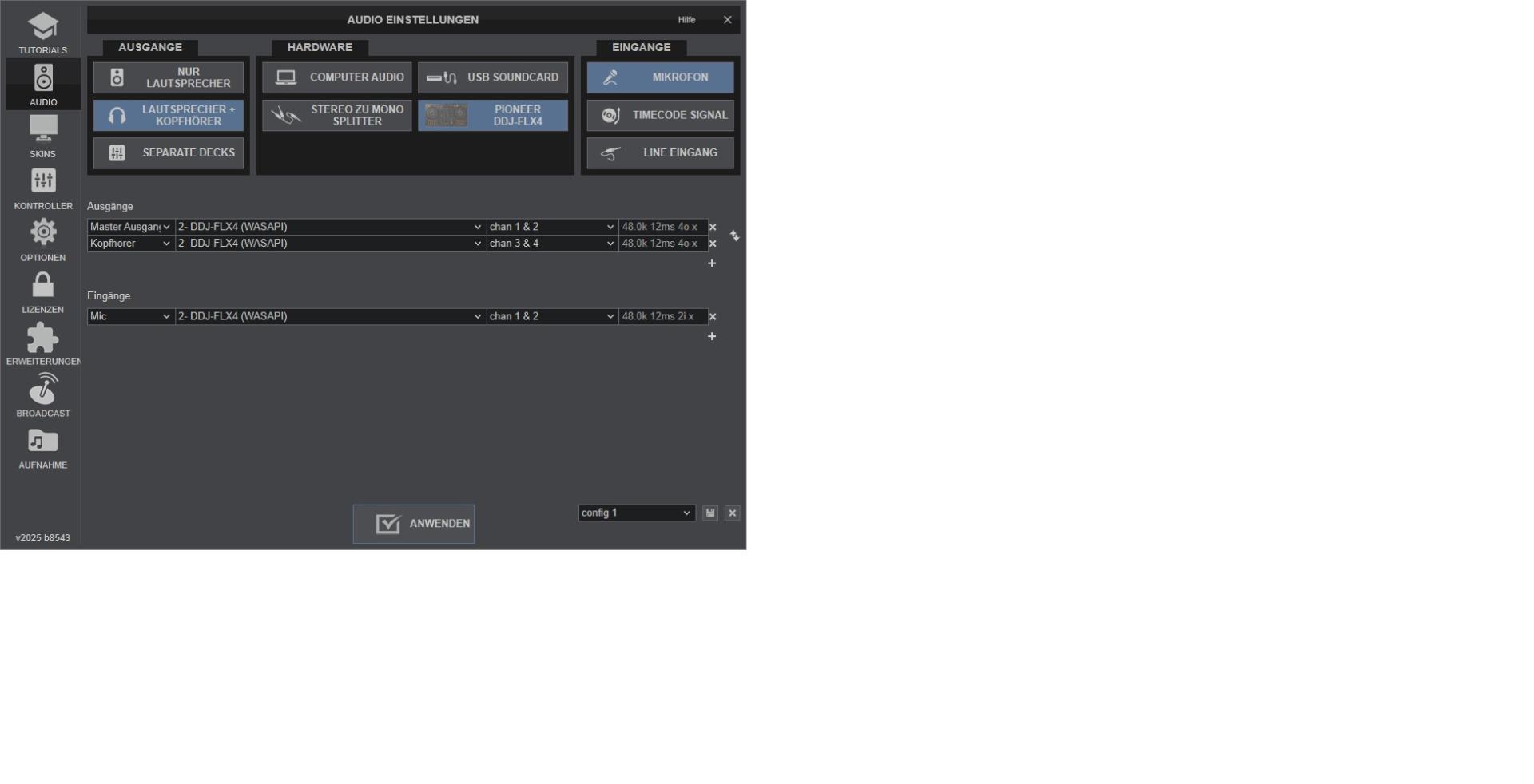

Hab den DDJ FLX 4 via usb an mein aufgerüsteten Windows Laptop Baujahr 2019 angeschlossen. VDJ Einstellung Master Kanal 1-2 Headset Kanal 3-4 und Mikro Kanal 1-2. Externe Mikro vom Laptop in Windows deaktiviert. Via Chinch Kabel Ausgang DJ Konsole mein 2.1 Sound System angeschlossen. Musik top. Über VDJ-Tutorials habe ich ein VDJ-Skript gefunden um auf der DJ-Konsole ein Button mit ner Talk Over Funktion zu belegen. Bin auf unserem Webradio stream drauf gegangen zum Test der Talk Over Funktion. Musik spielte an beiden Decks wurde die Musik nach dem ich auf der Talk Over Taste drückte runter geregelt. Aber die Musik war zu laut und das Mikro zu leise.
Hab versucht die Mikrofon Lautstärke nach zu justieren über die DJ-Konsole und hab auch die VDJ-Scripts nochmal bearbeitet. Bekomme das Mikrofon nicht lauter. Unter Windows Soudeinstellungen wird die DJ-Konsole richtig im Windows System erkannt.

Stell das mal von Mic auf Record oder lösche es ganz das Mic Signal wird von FLX4 intern verabeitet darauf hat keine Software Zugriff. Dein Script stellt vermutlich den Master mit dem Mic zusammen leise.
MIKROFON
Der Pioneer DDJ-FLX4 bietet einen Mikrofoneingang (Anschluss auf der Rückseite) und einen Pegelregler auf der Oberseite. Das Signal dieses Eingangs wird direkt zum Master-Ausgang (rückseitiger Anschluss) geleitet, ist nicht Teil der USB-Audio-Schnittstelle und kann nicht in das VirtualDJ-Audio-Setup einbezogen werden. Keiner der Mikrofonregler des Geräts steuert mikrofonbezogene VDJ-Aktionen oder GUI-Schaltflächen und umgekehrt.
RECORD-BROADCAST
Der Pioneer DDJ-FLX4 bietet einen dedizierten Aufnahme-Eingang, der Teil des Standard-Audio-Setups ist. Solange das Setup wie im folgenden Bild dargestellt ist, wird Ihr Mix einschließlich des Signals vom Mikrofoneingang aufgenommen.
Wenn Sie aus irgendeinem Grund nicht möchten, dass der Mikrofoneingang aufgezeichnet wird, oder das aufgezeichnete Signal zu schwach ist, können Sie diese Leitung entfernen und Ihr Mix wird trotzdem aufgezeichnet.
