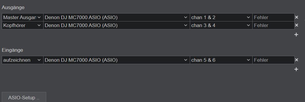

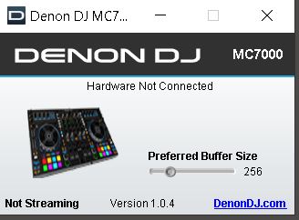

In den Audio-Einstellungen steht rechts "Fehler"
Habe aber das Panel installiert:
Muß ich noch etwas installieren?

Also wenn der ASIO-Treiber sich schon nicht verbindet, klingt es für mich auch sehr nach defekter Hardware.
Posted Wed 29 Jan 25 @ 8:15 am
