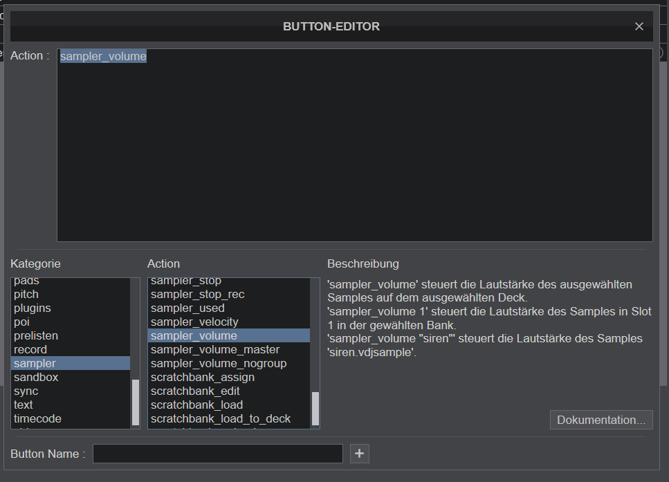

ich habe das gleiche Problem und denke mal das das Problem zu 2 folgendermaßen durch Belegung von Fadern oder Drehknöpfen gelöst werden können:
