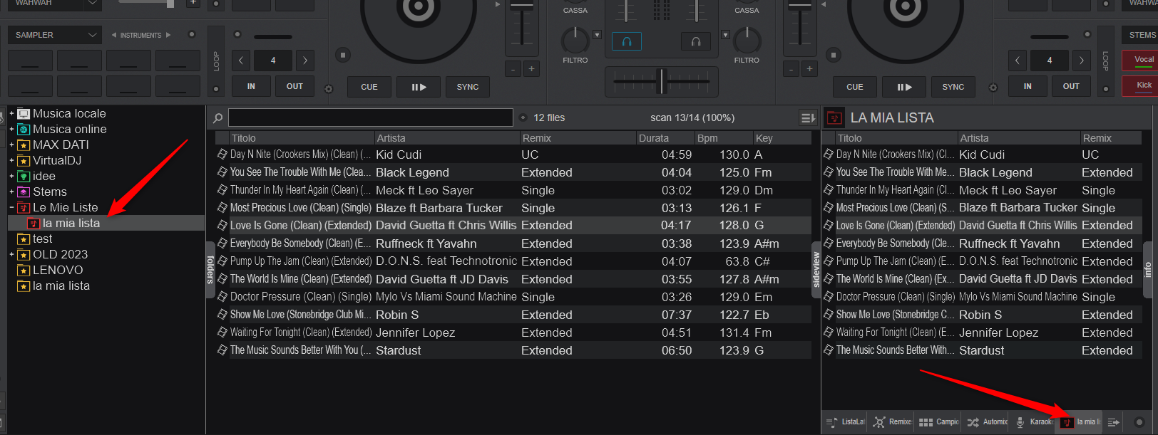

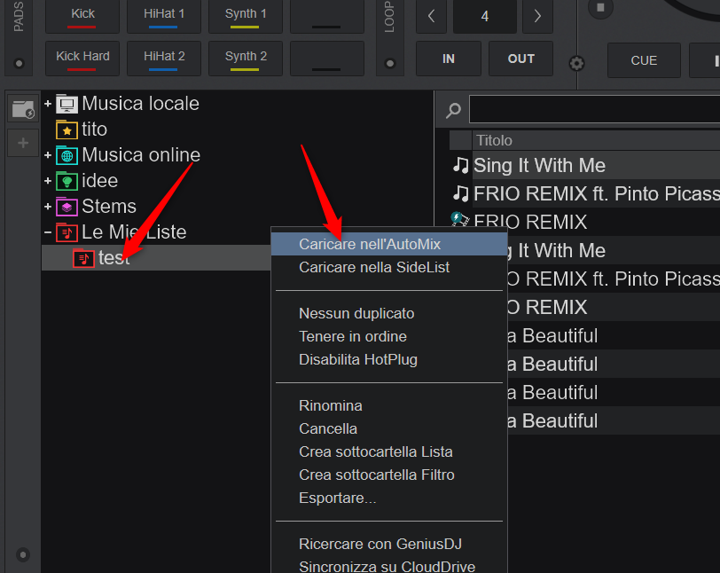

perchè non ti crei le LISTE per gestire la tua riproduzione?
Inoltre le liste possono essere caricate nell'automix oppure essere impostare come "collegamento" nella lista laterale ad esempio
Posted Fri 13 Dec 24 @ 12:45 pm
ciao moramax grazie per il consiglio ho provato e in parte va bene, solo che non risolvo il problema che ho, perchè una volta che ho messo le mie carte (lista 1, 2 ecc...) in basso nella barra a destra, poiquando clicco l'automix mi appare solo quello della cartella precedente e non varia se anche seleziono la lista 2 ad esempio. Io invece vorrei che coliccando sulle cartelle (liste) e poi su automix mi cambiasse la lista brani all'interno di automix, ogni volta che clicco sulla cartella lista, non so se sono chiaro

Posted Sat 14 Dec 24 @ 1:00 pm
Grazie moramax non sapevo di questa funzione...solo che è successo un fattaccio ...io avevo caricato su automix un sacco di brani tratti da varie cartelle...ora ho provato a creare liste come mi hai suggerito e caricate con la funzione di cui sopra ...solo che adesso non so se più ritornare alla mega lista che avevo pazientemente raccolto... cioè non c'è più la possibilità di tornare alla mia prima lista. La funzione conttol z non funziona qui...acc...
